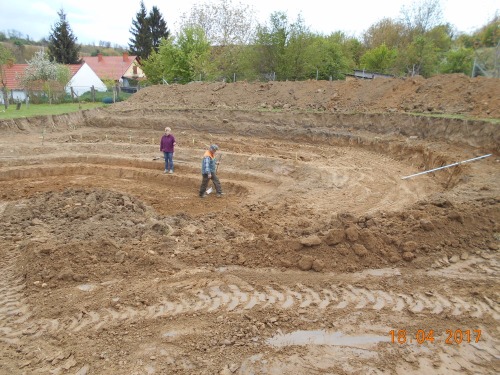

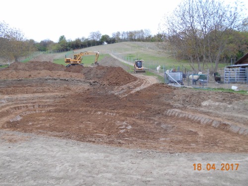

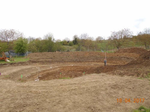

Hier sieht man noch die Einfahrtspur für den Bagger und die Erde, welche noch auf der Weide, den Hügel hoch verteilt werden muss.
Ein großes Kompliment übrigens an die deutsch sprechende Baggerfirma. Wir sind froh, hier in Ungarn jemanden gefunden zu haben, der unsere Vorstellungen vom Traumteich so perfekt umsetzen konnte. Die Beiden waren kompetent, nett und diskussionsbereit. Es ist alles genau so geworden, wie wir es haben wollten.
Man kann sich jetzt schon vorstellen, wie es werden wird, wenn erst mal Folie und Wasser drin sind und dann nach und nach das Umfeld gestaltet wird.
Die Baggereinfahrt wird noch benötigt, wenn wir den Aushub für die Rinnen der Bodenabsaugungen und den beiden Dammdurchbrüchen aus der Grube raus fahren müssen. Denn Rest müssen wir leider selber schaufeln. Das wird noch viel Arbeit werden.

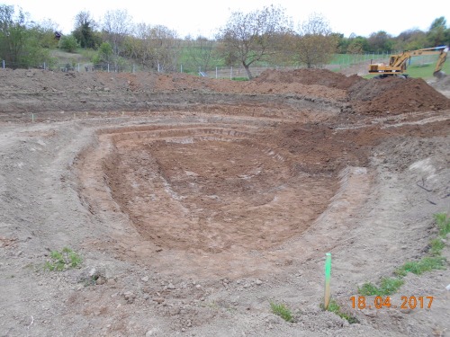

Nachdem nun das Niveau stimmt und wir eine zweigeteilte Stützmauer machen müssen, kommt als nächstes der Hauptaushub des Filtergrabens dran. Die Feinarbeiten müssen wir selber händisch machen, weil der Bagger aufgrund der Niveauabgrabungen nicht mehr drehen kann. Aber das ist OK, Hauptsache die große Erdmenge ist erst mal raus. Was man auf dem Foto sieht ist nur mal eine Hälfte des Filtergrabens.
Das ist nun der ganze Filtergraben. Zumindest vorerst. Kann sein, dass wir vorne und hinten noch bisschen erweitern werden, je nachdem wie wir den Folienzuschnitt voll ausnutzen können.

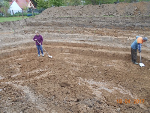

Nun geht es weiter mit der Grabung des Schwimmteiches. Das ist die 3. Stufe auf Minus 90 cm Wassertiefe. Diese Stufe wird etwas breiter, da es diese auch als Standfläche dienen soll, bevor es runter geht auf 1,30 m.
Die Schrägen werden schon mal mit der Schaufel etwas gesäubert.
Es geht wieder tiefer, immer wieder wird das Niveau nachgemessen, und der Wall rund um den Teich wird immer mehr. Dort wird später hinter den beiden Stützmauern mit Büschen und Gräsern bepflanzt.
jetzt ist die endgültige Tiefe von 1,50 m in der Mitte erreicht.

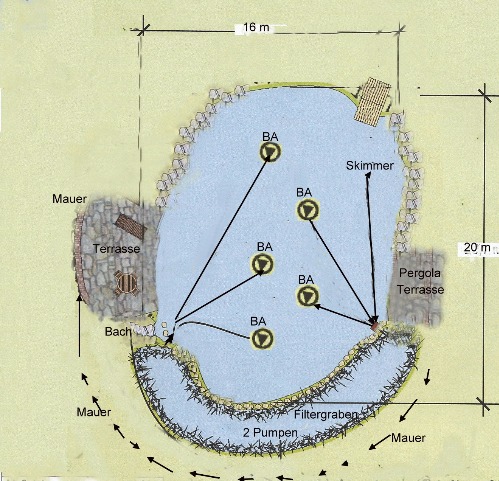

So, die grobe Grabung ist beendet und ich hab nun wegen Regen und Grippe etwas Zeit, um weiter zu berichten. Erst mal ein Bild von der Planung, die allerdings etwas abgeändert wurde, da wir die Bodenabsaugungen nun in einer Reihe machen möchten und die NG-Absaugungen durch runde Koiteichbodenabsaugungen ersetzen. Die seitliche Ansaugung erscheint mir effektiver und die Teile sind auch noch günstiger. Ansonsten bleibt es bei dem Plan.
Muss mal sehen, wie es mit den Fotos weiter geht und wie ich eine kleine Beschreibung zu den einzelnen Fotos machen kann.

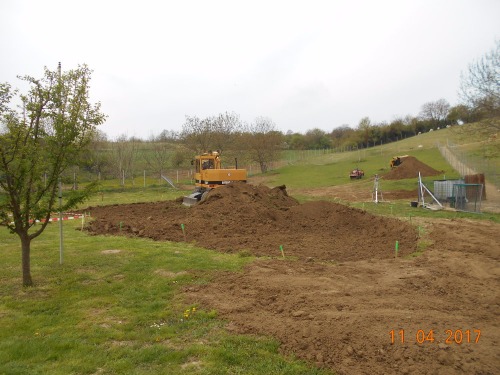

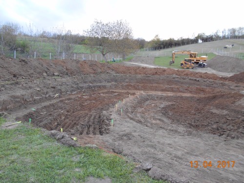

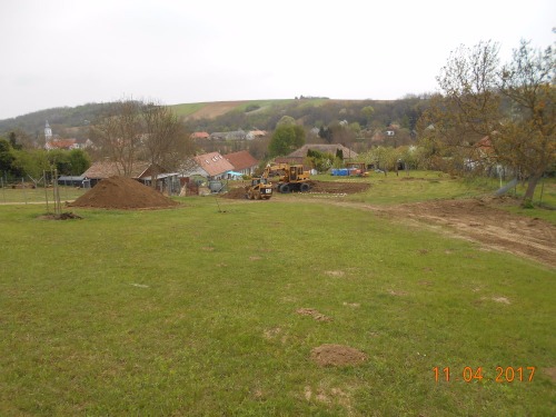

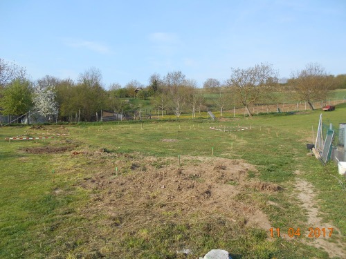

Der Teich ist markiert und es kann losgehen
Der Teichgrundriss wird erstmal nach Plan ausgebaggert.
Blick von Oben. Links entsteht ein Haufen aus Mutterboden, den wir später im Garten nutzen können. Rechts Platz für das Verteilen des Aushubs.

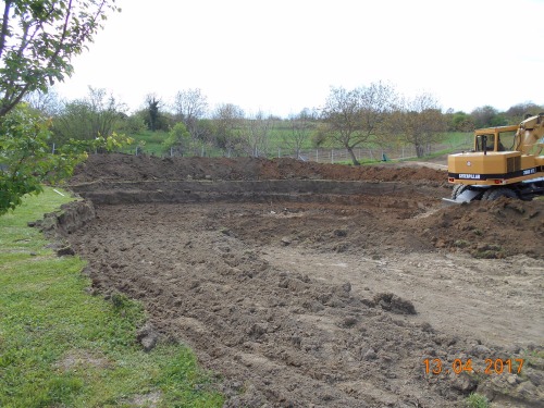

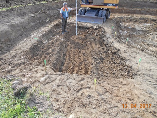

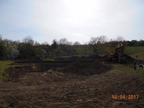

Ein Problem bahnt sich an. Der Niveauunterschied ist viel mehr als gedacht.
Nach einer halb durchwachten Nacht wurde entschieden, es muss hinten eine zweite Abstufung gemacht werden um auf das Niveau der tiefsten Stelle des Teichrandes runter zu kommen.
