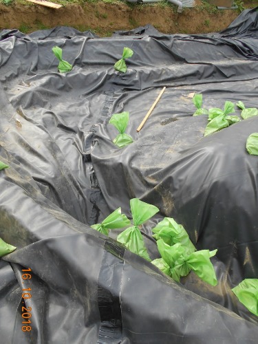

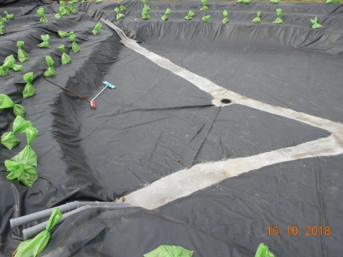

Fortsetzung:
Die Heißluftgebläsemaschine ist gekommen und mein Mann hat mit Reststücken auf dem Tisch Schweißen geübt.
Hat ganz gut geklappt und ich war voll begeistert.
Im Teich, bzw. Filtergraben, war das Schweißen schon erheblich schwieriger.
Wir haben mittels aufgelegter langer Leiter und drauf ein Brett und einen Metallstreifen als Unterlage das Schweißen durchgeführt.
Es ist so einigermaßen gut gegangen.
Anschließend haben wir die Ränder der Schweißnaht auf der Oberseite und auf der Rückseite noch mit einem 10 cm breiten Reparaturklebeband für Teichfolien überklebt, um es zusätzlich zu sichern.
Das Klebeband war sehr gut und hatte eine ganz dicke Klebeschicht, die gut gepappt hat. Es ist auch unter Wasser klebefest.
Ich bin ziemlich zuversichtlich, dass die ganze Klebeprozedur nun zu einem dichten Ergebnis geführt hat.
Endgültig weiß man das natürlich erst, nachdem Wasser eingefüllt wurde und drin bleibt.
Bis dahin heißt es, beten und hoffen.
Aber ich bin optimistisch. Muss ja sein.
Im worst case bliebe nur noch die Option, den Filtergraben wieder leer zu räumen und ein Folienstück über den ganzen Filtergraben drüber zu legen. Aufwändig und teuer.
Aber wenigstens gibt es den Plan B.

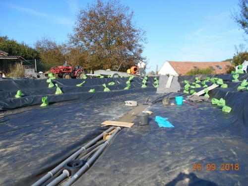

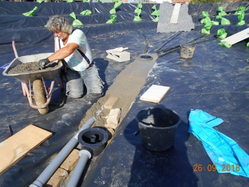

So liebe Mitleser,
wir haben das schöne Wetter ausgenutzt und viel gearbeitet.
Nun ist es kalt geworden und Zeit, den unterbrochenen Teichbaubericht fortzusetzen.
Edgar hat die Wartezeit auf die Heißluftpistole genutzt und schon mal angefangen, die Rinne mit den Bodenabsaugerohren mit Beton zu verschließen. Es ging 'ne ganze Menge Beton da rein. Mit einigen Ziegelsteinen haben wir das verbrauchte Volumen an Beton etwas reduzieren können. Aber trotzdem war es viel.
So ging es weiter mit den Betonarbeiten
Da wir mit dem Schubkarren den Beton in die Teichgrube bringen mussten, haben wir schon gleich den Weg in den Teich, wo später die Treppe hinkommen soll, mit Vlies gepolstert und danach eine Rampe drüber gelegt. So konnten wir mit dem Schubkarren in die Grube rein und raus fahren.
