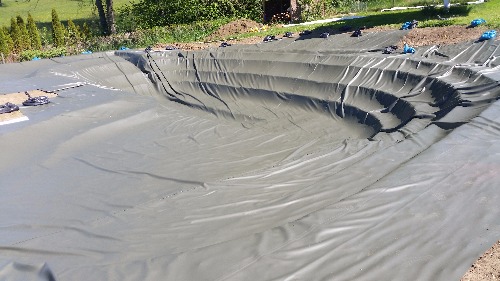

Habs gemacht - Grube ist ausgehoben
14 Mai 2017 08:41 #25251
von sylvi1703
sylvi1703 antwortete auf Habs gemacht - Grube ist ausgehoben

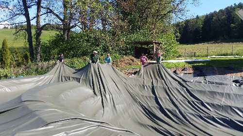

Hurra, nach 30 Minuten war alles vorbei - völlig umsonst Sorgen gemacht :lol: augh:

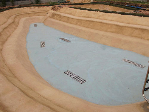

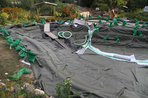

Zur Ergänzung, ich habe meine auch selbst gebaut.
Aber keine fertigen Kästen, sondern die "Wanne" mit Beton modelliert.
Viel Erfolg beim Folie legen und Falten sortieren.
Danach kann der Regen kaum noch Schaden an der Grube machen.

Ich habe bei der Sedimentfalle das 900er Vlies mit darunter gepackt und die Verbundmatte erst nach der Sedimentfalle, sozusagen rundherum gepackt.
Die Sedimentfalle wird ja in Beton gepackt. Da gehört das Vlies zwischen Folie und Beton.
Überall wo Beton auf die Folie kommt Vlies drunter packen und wenn es schwere Lasten werden (z.B. Mauern; vermauerte Zielsaugtechnik) dann das dicke 1400er Vlies.

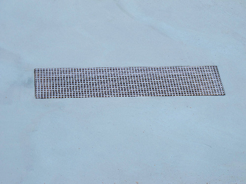

Habe meine Sedimentfallen aus Edelstahlblech und Edelstahllochblech selbst gebaut, und habe daher die Verbundmatte durchgelegt.
Wie es sich bei den NG Sedimentfallen verhält weiss ich nicht!
