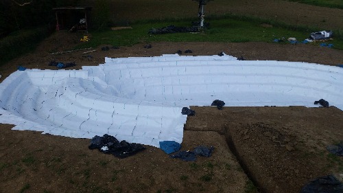

ja, ich färbe zumindest oben. Mal sehen, ob ich genug Farbe habe.
Ich habe im Schnitt mit 3 cm Mörtel gerechnet. Für meine Flachzone habe ich Polygonalsteine gekauft. Die werden dort verlegt und auf der Treppe.
Ich glaube, das sieht dann gut aus.
Heute ist mir glaub ich langweilig, hab das Vlies verschweisst.
VG Sylvia

Sieht doch gut aus.
Das mit dem Zurückgeben ist schon eine prima Sache. Dann bist du bei der Arbeit auf der sicheren Seite.
Aber durch deine Flachwasserzone und den großen Ufergraben brauchst du schon noch etwas mehr, als es bei mir der Fall war.
Die waagerechten Flächen sind bei mir ca. 4-5cm und die senkrechten ca 2cm dick.
Färbst du deinen Beton ein?
12 Mai 2017 16:54 #25234
von sylvi1703
sylvi1703 antwortete auf Habs gemacht - Grube ist ausgehoben
Hier noch Bild von heute
