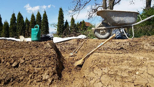

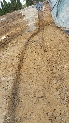

so hab über´s Wochenende alles neu gemacht - gebuddelt, neuen Wall modelliert, betoniert und Rohrgraben vergößert als ich die 3 Zoll Rohre gesehen habe.
Jetzt brauch ich nur schönes Wetter um das Vlies zu verlegen und dann Folie rein.
Bis zum nächsten Mal vG Sylvia

Ja da hat Herr Jorek recht, wenn der Durchbruch in einer Ecke ist gibt es weniger Falten. Mit den 3 Sedimentfallen das ist schon in Ordnung, ich hatte das falsch verstanden ich dachte du hast 3 ZST - Kästen.
Ich würde die seitlichen Schrägen am Dammdurchbruch etwas flacher machen und die Ecken gut abrunden. Denn je eckiger und dreidimensionaler der Durchbruch ist umso schlechter läst sich die Folie verlegen und die Trennfolie einkleben.

Da in den "Ecken" des Teiches ohnehin Falten entstehen, wird empfohlen, den Dammdurchbruch dahin zu verlegen, damit man die Falte in den Dammdurchbruch legen kann, den Mehrfolienbedarf gleich mit der überschüssigen Folie in der Ecke ausgleicht. Ist eigentlich in den Arbeitsmappen gut erklärt.
Bei dir ist der Durchbruch an der Stirnseite, somit müsstest du die Folienbahn dort viel länger planen, damit sie nicht spannt.
Es ist auch günstiger den Einlauf in den Filtergraben an dessen Anfang zu haben, sonst verschenkst du ja die Wegstrecke. Das kann man sicher auch mit Rohren ausgleichen, aber es muss ja nicht unnötiger Aufwand sein.
Ich würde es so machen, dass der neue Damdurchbruch gegraben wird und das Material gleich zum Verschließen des alten genutzt wird.
So kannst du gleich die Trockenzeit überbrücken.
Salamander hat schon Recht. je nach Durchfeuchtung des Bodens wird es sicher schwierig und man läuft wirklich noch etliche Male über die Terrassen. Wenn da unter der Folie "Pudding" ist, bleibt ständig die Angst im Nacken, dass da bei einem unvorsichtigem Schritt die Kante wegbricht.
Wenn das Wetter ein Trocknen in Aussicht stellt, wäre etws abwarten die sicherere Variante.
