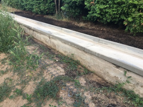

Gerne, das Gitter sind rd. 50x50 cm groß und aus grünem Kunststoff. Sie sehen wir eine Bienenwabe aus, ca. 4-5 cm hoch. Der Untergrund (also der Sandboden) wird begradigt, darauf die Gitter ausgelegt und ineinander verhakt. Die Waben der Gitter werden mit Sand oder anderem verfüllt. Nimmt man sonst (als Alternative zu Rasengittersteinen aus Beton) um Wege und Zufahrten zu unterlegen, damit später Autos etc. die Fläche nicht mit Spurrillen versehen. Die Gitter sind extrem belastbar. dabei leicht und kostengünstig. Habe noch jede Menge übrig - bei Interesse bitte melden.

Hallo, kannst du das mit den Rasengittersteinen etwas näher erläutern? Ich misstraue nämlich auch meinem Sandboden

Parallel zu den vorhandenen Betonwänden wurden in Höhe einer späteren Stufe Rasengitter aus Kunststoff verlegt, um der Stufe eine hohe Trittfestigkeit für später planschende Kinderbesucher zu geben (das hat sich bewährt). Dem weichen Sandboden haben wir misstraut...
Wir mussten dann eine Baupause einlegen, die das Unkraut sofort genutzt hat, um sich im aufgebrochenen Sandboden wieder auszubreiten. Eine sofortige Ausbringung einer Baufolie - wie von Naturagart empfohlen - hätte das verhindert (siehe Bild). Wasserschäden in der Teichbaugrube mussten wir im brandenburgischen Hitzesommer 2018 nicht verzeichnen, aber auch hiergegen hätte die Folie wirksam geschützt.
