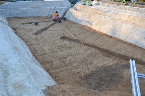

Danke, ja bei der Grösse der Gruben für die Fallen bin ich mur total unsicher. Der Rahmen ist 120x40. Viel mehr hab ich nicht ausgehoben. Wie groß sollte das Loch denn sein und wie tief?
Ich hab jetzt alle 4 Sedimentfallen-Grubrn und Zuleitungen gebuddelt, aber vielleicht muss ich die Vertiefungen noch erweitern. Bitte hier nochmal eiben Tipp für mich, danke

Mir erscheint die Größe Deiner ausgegrabenen Sedimentfallen-Gruben etwas knapp (anhand des Gliedermaßstabs, kann aber täuschen). Bedenke bitte, dass da noch Vlies, Folie (mit obligatorischen Falten), Verbundmatte und Mörtel hineinpassen muss. Den Rahmen auf ein etwas zu großes Loch zu setzen, kostet nur etwas mehr Mörtel, bietet aber mehr Spielraum für Korrekturen.

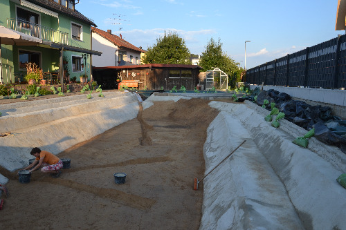

Hallo, erstmal danke. Heißt das, das man überhaupt keinen Bogen legen darf? Ich meine, ich mache ja keine 90 Grad Biegungen, sondern eine schöne große Kurve?
Ich denke, ich werde meine Sedimentfallenplatzierung überdenken, aber die erste würde ich schon da lassen. Auf dieser Teichseite komme ich um einen Bogen garnicht rum, auf der anderen Seite sieht es besser aus.

wenn ich mich recht erinnere, hast du einen Filtergraben mit je einem Saugsammler an den beiden Enden. Der Pumpenschacht steht in der Mitte.
Ich hab zwar zwei Filtergräbern, aber somit auch zwei Saugsammler. Als Anhang Bilder der Postition meiner vier Sedimentfallen. Mir war es egal wie die Position der Sedimentfallen untereinander ist. Das sie evtl. sauber in einer Reihe gebaut wurden, sieht man nur bei optimalen Sichtweiten. Das musst du entscheiden ob dir die Optik wichtig ist. Die Funktion ist, wie Alfons schon schreibt, mit einigermaßen geradem Verlauf der Ansaugschäuche besser. Man muss bedenken, dass man vielleicht mal einen Spülschlauch vom Saugsammler aus durch den Schlauch zur Sedimentfalle schieben will oder muss.
Hubert
Hubert
