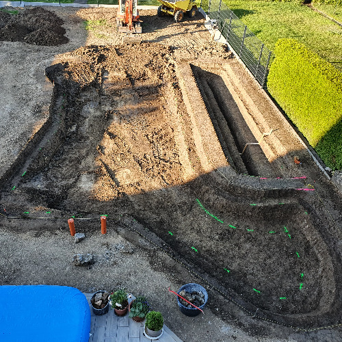

Moin Sebastian ,
wir hatten auch zwei Sedimentfallen eingebaut,allerdings sind unsere Eigenbau .
Wir hatten als Tiefe ca einen Spatenstich genommen ca 30cm und als gesamte Breite oben waren das ca 45 cm (10cm Aufmaß zu jeder Seite )Die Grabenbreite unten war ca 30cm Fertigmaß eine Glättkellenbreite .Den Rest hatten wir mit Trasszement zu einem Trapetz geformt .
VG Holger

Hallo Druid,
wenn du bei NG die Sedimentfallen bestellst, bekommst du eine Einbauanleitung dazu. In dieser finden sich auch die Maße, wie du die Vertiefungen für die Fallen ausheben musst.
Wenn du dich daran hältst, dann passt das auf jeden Fall.
Ich habe die Fallen, den Saugschlauch und einiges anderes bestellt, bevor ich den Grund ausgehoben habe.
LG Christin

wir sind gerade am ausheben der Grube.
Ich werde 2 Sedimentfallen einbauen, der Graben für Schlauch und Rückspülleitung ist kein Problem, aber wie habt ihr das unter der Falle vorgeformt, damit ich nach Vlies und Folie mit dem Mörtel noch schön modellieren kann? Ich hab mir nach den Unterlagen zwar die Maße vorgemerkt, weiß aber nichtgenau, was mein Vlies/Folien-Paket dann später aufträgt...
Wäre halt mal interessant zu hören, was andere so eingeplant hatten.
Vielen Dank.
Gruß Sebastian
