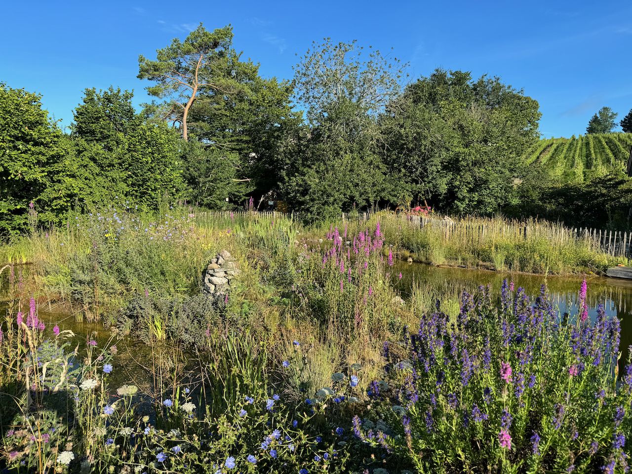

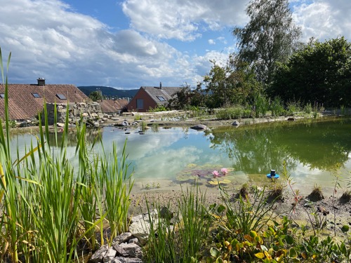

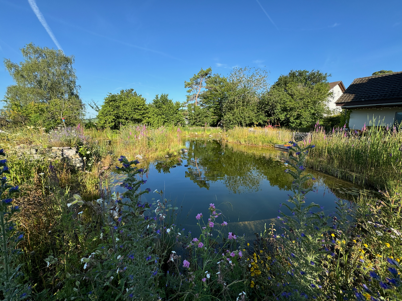

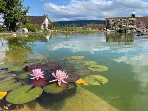

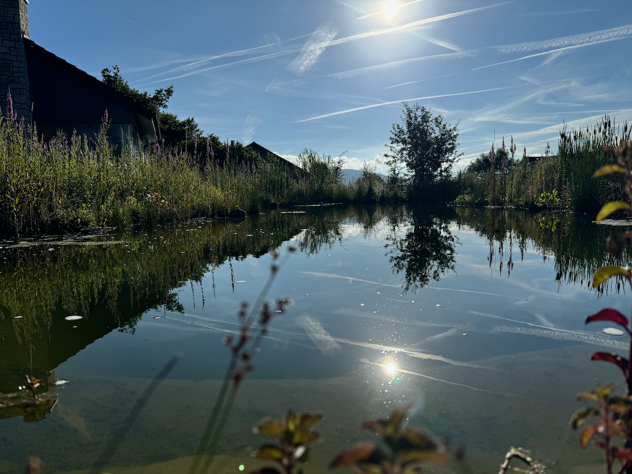

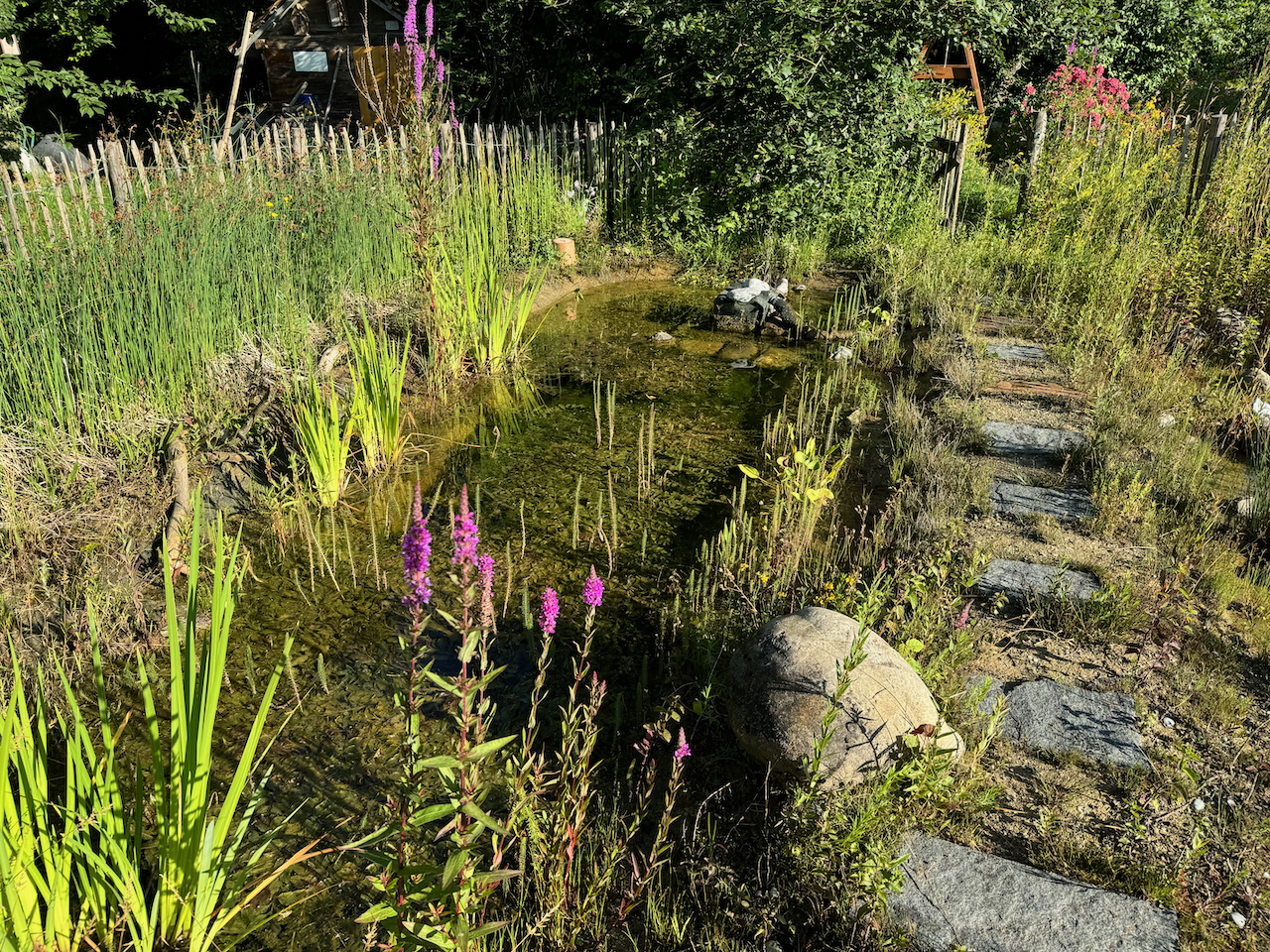

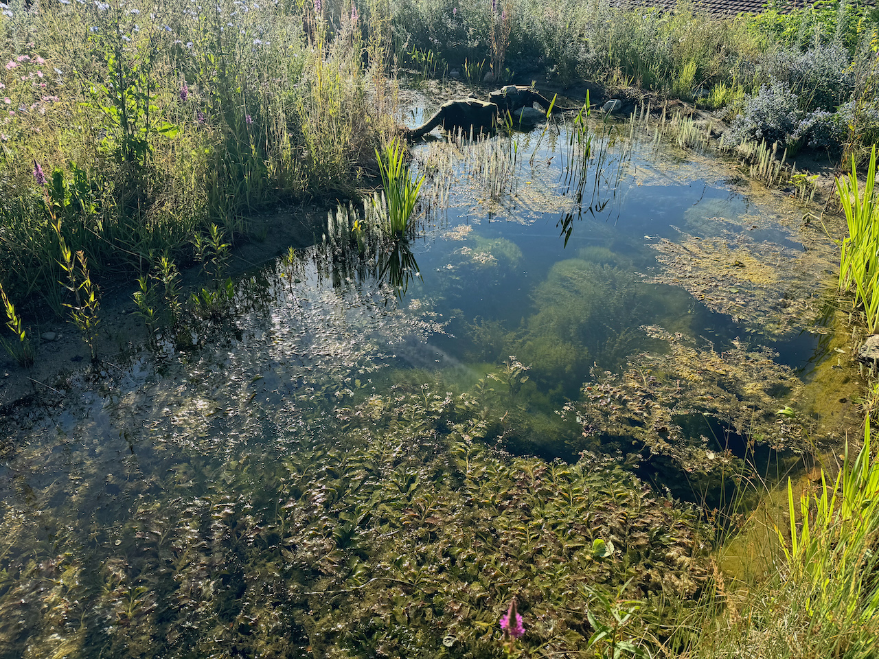

Wir sind nun in der vierten Schwimmsaison und möchten ein kurzes Update geben! Die Natur rund um unseren Teich hat sich prächtig entwickelt und es ist ein kleines Naturparadies entstanden. In der Luft schwirren zahlreiche Libellenarten umher und im Wasser tummeln sich Bergmolche. Trotz des kühlen Wetters ist die Wassertemperatur meistens angenehm warm, sodass wir bereits im April das erste Mal baden konnten. Im Frühling war das Wasser für etwa drei Wochen trüb, seither ist es jedoch kristallklar. Man kann den Boden auch noch in weiter Entfernung sehen, und das, obwohl wir keine UV-Lampe benutzen.
Die beiden Filtergräben erledigen ihre Arbeit soweit gut und halten das Wasser im Teich nährstoffarm. Im Herbst spanne ich jeweils ein Laubnetz entlang der Sträucher auf, sodass weniger Blätter in den Teich gelangen. Eine komplette Abdeckung fand ich nicht realisierbar. Trotzdem sammelt sich relativ viel Sediment im Teich an, das nicht von selbst in die Filtergräben gelangt. Im Winter benutzte ich bisher den Schlammsammler, was jedoch sehr zeitaufwändig ist. Stattdessen verwende ich nun häufiger den Bodenkescher, mit dem ich sehr schnell viel Sediment entfernen kann. Bei dieser Aktion wird zwar auch ein bisschen Wasser aufgewirbelt, am nächsten Tag ist aber alles wieder klar.
Die Teichpumpen von NG erfüllen ihren Zweck sehr effizient. Allerdings hatte ein Fuchs etwas dagegen einzuwenden. Er hat in mehreren Aktionen die Kabel aller drei Pumpen durchgebissen, wir haben ihn dabei auf frischer Tat ertappt. Ich empfehle daher, die Kabel zusätzlich mit einem Kabelschutz zu sichern, insbesondere an zugänglichen Stellen.

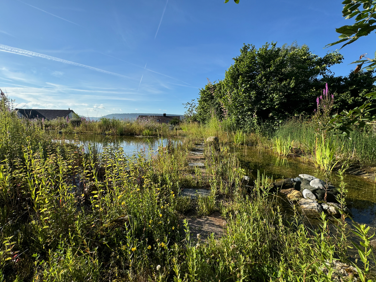

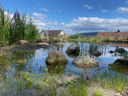

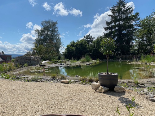

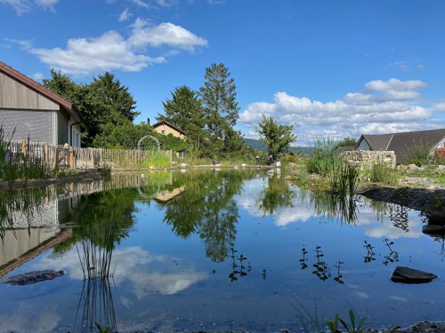

Teil 12) Erster Sommer
Geschafft!
Nach etwa 12 Monaten Bauzeit ist der Teich fertig und lädt zum täglichen Schwimmen ein.
Es dauert nicht lange und schon bald trifft neues Leben in unserem Naturgarten ein. Bereits hat sich eine riesige Zahl von Wasserläufern, Rückenschwimmern, Libellen und Bergmolche bei uns einquartiert. Am Abend kann man den Fledermäusen zuschauen, wie sie über dem Teich Insekten jagen und auch die schrumpeligen Erdkröten liessen nicht lange auf sich warten. Ein kleines Highlight ist bestimmt die bei uns sehr seltene (praktisch ausgestorbene) Gelbbauchunke mit ihren eindeutigen Rufen, sie hat ihren Platz im Schatten eingenommen.

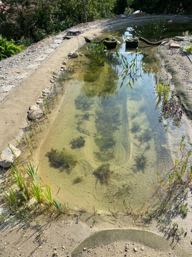

Anfangs ist das Wasser noch trüb. Gegen Ende Sommer ist es bereits komplett klar und wir sehen 20m weit, obwohl wir kein UV Gerät benutzen.

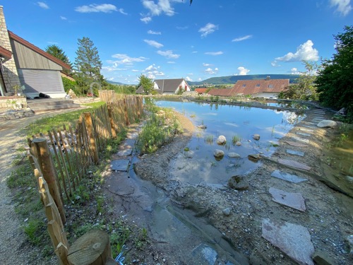

Hinter der Steinverkleidung befinden sich die Parallelfilter.

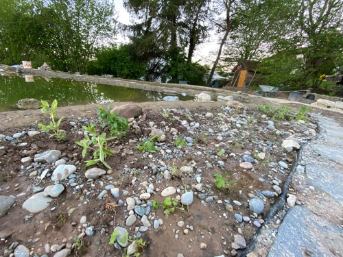

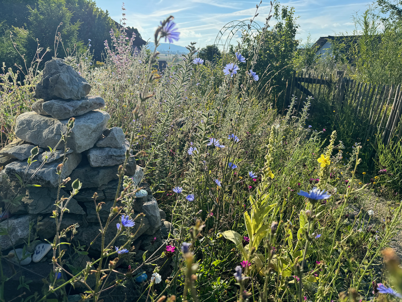

Die Ufermatten sind eingesät, die Wildblumen werden erst im nächsten Jahr erscheinen.

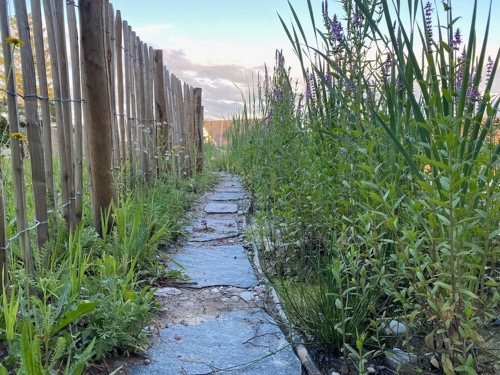

Der Pfad entlang des Teichs.
In der Bucht breitet sich der Pillenfarn aus.
