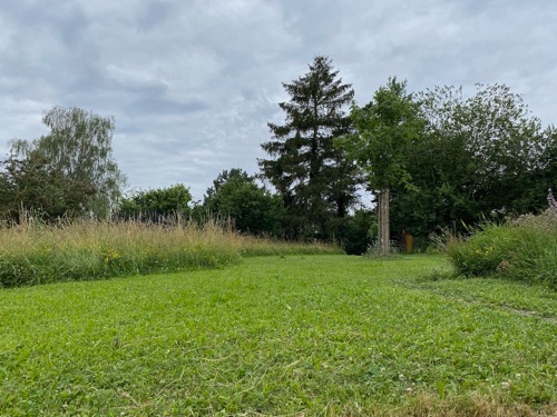

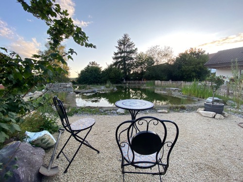

Hallo Zusammen,
Bisher habe ich oft im Hintergrund mitgelesen. Mit Spannung habe ich eure vielen tollen Projekte virtuell mitverfolgt und immer wieder Neues dazugelernt.
Seit ewig träume ich von einem Schwimmteich. Im Juli 2020 war es dann tatsächlich soweit. Bis dahin hatte ich die 10+ Bücher von Norbert bereits alle mindestens zwei Mal gelesen, dazu viele andere passende Bücher, die ich zum Thema Naturgarten finden konnte.
Die Richtung war klar, es sollte ein Naturgarten nach dem Hortus Prinzip werden. Viel Natur und eine "Hotspot Zone" mit dem grossen Schwimmteich als Mittelpunkt. Das NG Prinzip mit den Filtergräben, welche bei uns die Rolle der Naturteiche übernehmen, passte super in unser Konzept.
Nach ausgiebiger Planung fassten wir im ersten Corona Jahr den Mut, trotz vielen Unsicherheiten, loszulegen. Vor diesem Vorhaben hatte ich jedoch riesigen Respekt, zumal ich keine handwerkliche Tätigkeit gelernt hatte und daher alles erst einmal teils mühsam erlernen musste. Dazu wollte ich einen Grossteil möglichst selber bauen. :silly:
Hätte ich dazumal aber geahnt, wie unglaublich intensiv und anstrengend die nächsten 12 Monate werden sollten, hätte ich von den vielen Ups und Downs gewusst, wäre es wohl kaum zum Spatenstich gekommen. Über diese Tatsache, dass ich das eben nicht gewusst hatte, bin ich heute, nach Fertigstellung des Teichs, ziemlich erleichtert. Trotz allem hat mir das Projekt auch extrem viel Spass bereitet und die Mühe war nach dem ersten Sprung ins kühle Wasser fast vergessen.
Die grosse Wiese im Sommer 2020...
...und 12 Monate später sieht es etwas anders aus.
Der Teich
• ST: 200m2 (20m lang x 6.5-12m breit x 1.40m tief)
• FG 1: 60m2 (0.75m tief) - SKS 10,000 + SKS 12,000
• FG 2: 15m2 (0.75m tief) - SKS 10,000
• Wasservolumen 140,000l
• 6 Sedimentfallen. Skimmer 200 an ZST. Parallelfilter. Kein UV.
Bei Interesse, füge ich dem Beitrag gerne noch eine Fotodokumentation zum Bau hinzu.
Herzlichen Dank ans NG Team für die professionelle "virtuelle" Betreuung und an euch alle im Forum für die unzähligen Tipps, die ich hier immer wieder gefunden hatte!
