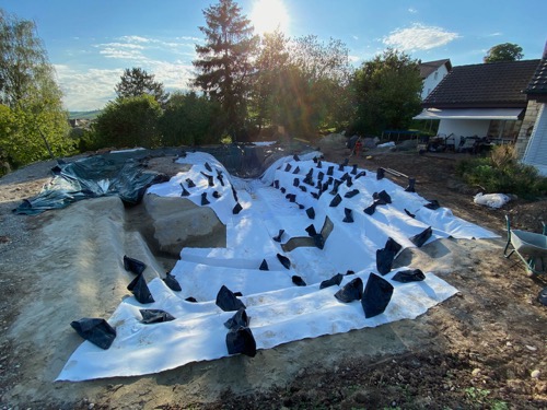

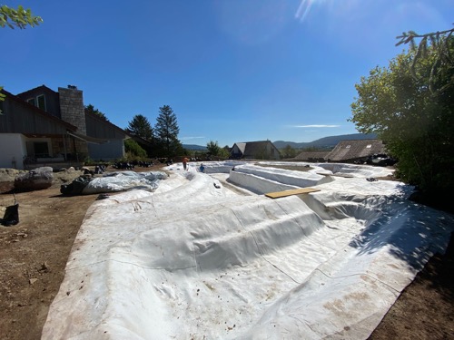

Dieser Arbeitsschritt fand ich einfacher, als zuerst erwartet. Zu zweit sind wir recht schnell voran gekommen. Bloss der Rücken hat sich nicht so über das konstante Versetzen der Sandsäcke gefreut. Teichbau erspart das Fitnessabo...
Die Bahnen lassen sich gut mit dem Heissluftfön verschweissen.

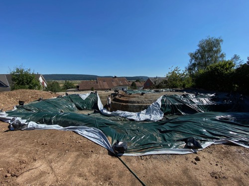

Schwimmteich im Pyjama!
Alles bereit für den grossen Moment...

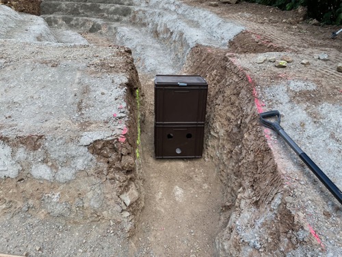

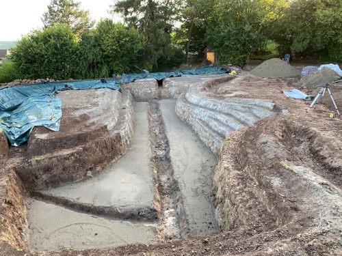

Erstes ausprobieren der Technik... es scheint zu passen. Einer der beiden Durchbrüche zum grossen Filtergraben.
Täglich bessere ich die Grube weiter aus. Jeder Quadratmeter muss bearbeitet werden.

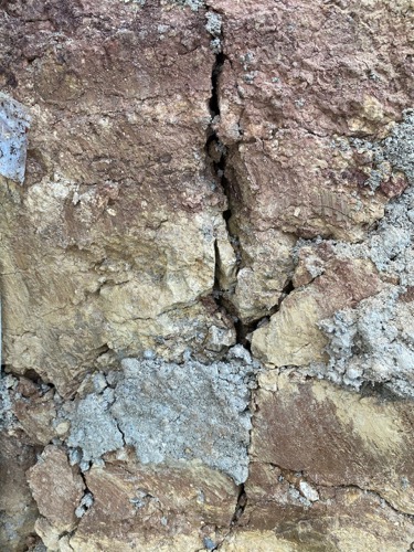

Der NG Berater schlägt eine Mörtelmischung (Sand-Zementgemisch 6:1) vor, damit lassen sich die vielen Risse ausbessern.

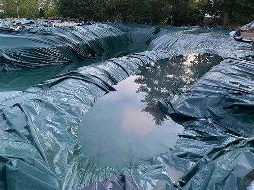

Das kennt wohl jeder... Dazwischen gibt es immer wieder eine Zwangspause. Genau im August haben wir die grössten Niederschläge. Dabei bildet sich schon bald Wasser über und unter der Sicherungsfolie. Immer wieder pumpe ich das Wasser aus, mittlerweile mit zwei Pumpen gleichzeitig. Der Bereich rechts ist einer der Ufergräben.

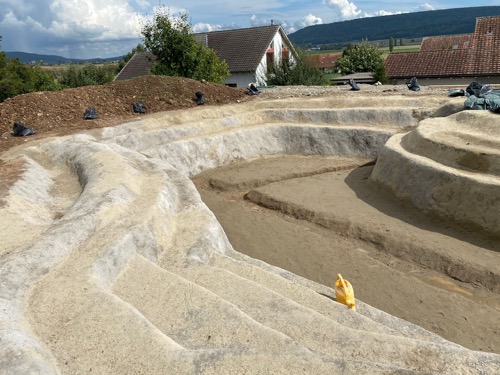

Ein tolles Gefühl, wenn die Grube endlich fertig ist. Sieht doch schon besser aus!
Jetzt bitte kein Regen...

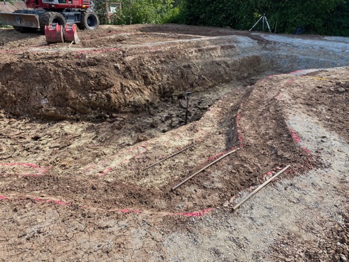

Es sieht schon besser aus, wir kommen vorwärts, aber nur sehr langsam. Immer wieder besteht die Gefahr, dass grosse Steine rausgerissen werden und eine Schneise in die Stufe gerissen wird.
Die Treppen hatte ich vorher im PowerPoint und auf Papier skizziert, wir versuchen diese direkt im Erdreich zu modellieren, was ganz gut zu funktionieren scheint.

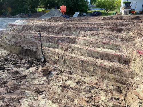

Die Grube sieht leider überhaupt nicht so schön aus, wie in der NG Literatur dokumentiert, obwohl wir sehr exakt arbeiten. :huh: Schon in kürzester Zeit entstehen tiefe Risse ihm Lehm, überall stehen Steine vor. Das wird noch viel Arbeit bereiten...
Immer wieder lösen sich Sandsteine aus dem Lehm.
Der Aushub ist fertig. Leider hat es nicht einen Tag sondern fast 10 Tage gedauert (mit etwas Umgebungsgestaltung). Jetzt folgt die Nachbearbeitung der Grube.

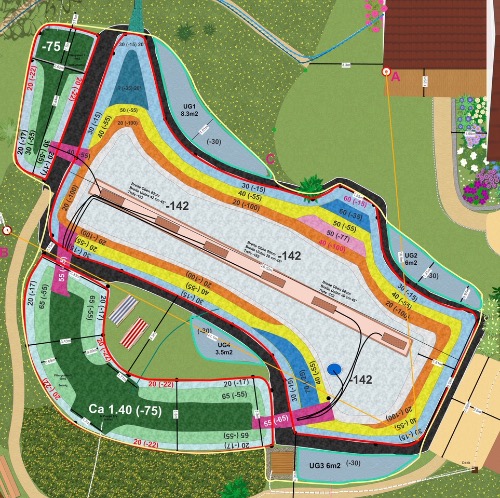

Geplant war ein Teich mit kleiner Insel, zwei Filtergräben (unsere Naturteiche) und diverse Ufergräben mit unterschiedlicher Bepflanzung. Der untere Teil wird wild werden mit einer Ruderalflora (Wildstaudenbepflanzung), weiter unten die Böschung mit vielen Wildgehölzen (Pufferzone). Im Bereich oberhalb des Teichs planen wir Wildblumenwiesen und verschiedene Naturstrukturen.
Die 100er Stufe wollte ich eigentlich auch bauen, die schwierigen Bodenverhältnisse sollten dies jedoch nicht zulassen.

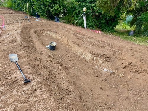

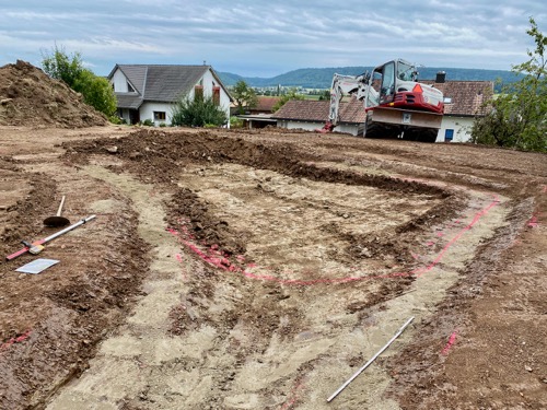

Erste Markierungen, insgesamt haben wir fürs ganze Projekt 18 Spraydosen aufgebraucht...! :ohmy:

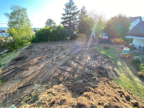

Entfernen der Grasnarbe

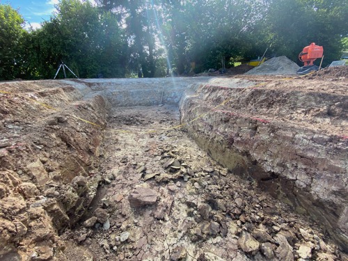

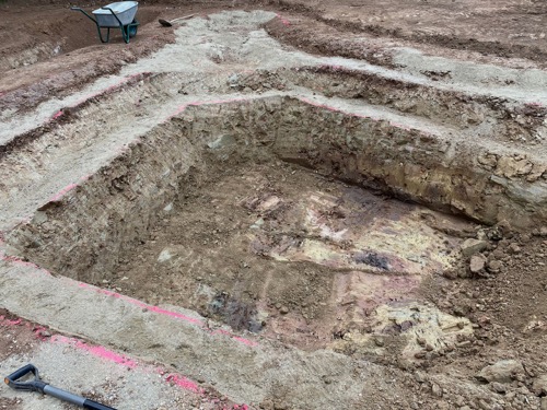

Beginn des Aushubs beim kleinen FG. Der Boden bröckelt sofort ab, das modellieren der Stufen ist praktisch unmöglich. Das kann doch nichts werden...
Aufgeben?
Am nächsten Tag machen wir weiter, jetzt wird es lehmig, steinig, teilweise finden wir Felsen und Bauschutt. Wir tasten uns Stufe um Stufe vor. Der Baggerführer ist sehr geduldig und hat eine riesige Erfahrung, was uns bei diesem Aushub extrem geholfen hat. Bisher hatte er sich auf Fluss-Renaturierungsprojekte spezialisiert, wo er von einem selbst-gemachten Flossen aus die Ufer frei baggerte um diese wieder der Natur zurückzugeben.
