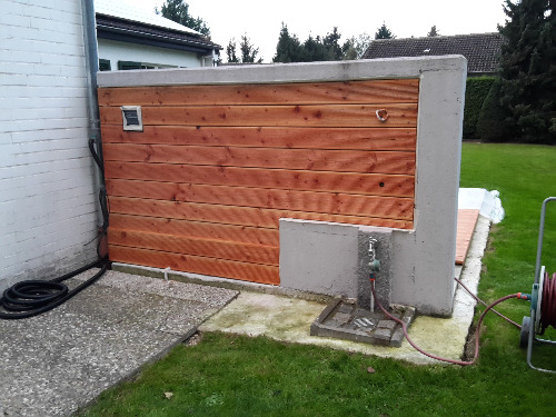

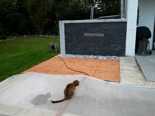

auch von mir mal eine kurze Rückmeldung nach dem Winter.
Ich habe im Herbst noch Wasser eingelassen und es hat alles gehalten, lediglich ein paar Mikrorisse am Rand. Die werde ich noch mit Flexfliesenkleber nachbehandeln.
Wir hatten im Winter eine dicke Eisschicht darauf, sodass die Katzen darauf schön "schlundern" konnten. Nun ist er aufgetaut und ist für die Katzis die beste Aussenwassertränke ever
Der Überlauf funktioniert auch gut, so dass die Terrasse bei starkem Regenfall nicht überschwemmt wird. Wir hatten öfter sehr starken Regen und da konnte man das gut beobachten.
Der Druckfilter mit Pumpe und UV Lampe ist auch angekommen und is echt seeeehr klein. Eigentlich wollte ich hinter der Mauer ein kleines Filterhaus bauen, aber bei der Größe reicht fast ein Eimer *g*.
Für die UV Lampe werde ich in den, in die Mauer integrierten, Sicherungskasten noch eine Zeitschaltuhr einbauen.
Anbei ein paar Bilder für Euch.
