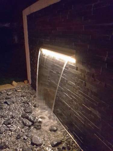

HeikoG antwortete auf Folie, Vlies, Verbundmatte Vorgehensweise
Der Wasserfall sieht cool aus. Ist der nicht ziemlich laut?

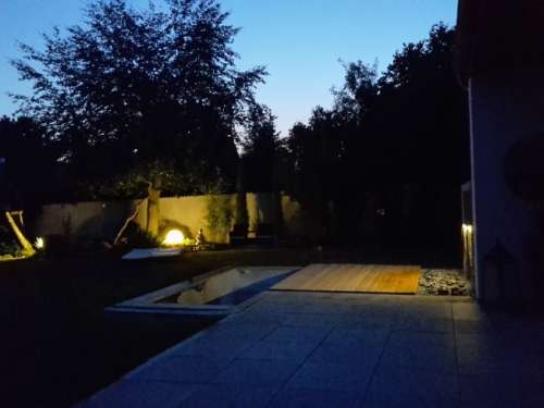

Janni antwortete auf Folie, Vlies, Verbundmatte Vorgehensweise
Danke, ich bin auch sehr froh, dass es diesmal hält!
Ich noch am überlegen, ob es dieses Jahr noch Sinn macht Wasser einzulassen, mit Pflanzen und Fischchen wird es eh nix mehr.
Was denkt ihr? Wasser rein und über den Winter drinlassen, oder das ganze eher im Frühjahr angehen?
Ich hoffe man kann auf dem Foto was erkennen.

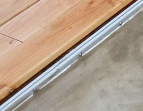

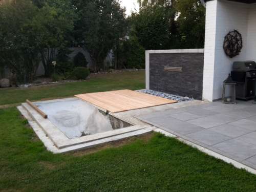

Moin,
ich habe beim Vermörteln an den Kappleisten solch Gewebeband mit eingearbeitet, welches man auch im Trockenbau in den Ecken verwendet. Versuch macht kluch!
Ansonsten habe ich gestern die Vermörtelung, totz hoher Temperaturen erfolgreich
abgeschlossen. Gott sei Dank!
Die Sonnenterrasse ist nun auch fast fertig, mit zwei Klappen, um an die Elektrik und die Pumpe im IBC Tank zu kommen.
PS Das Bild zeigt den noch nicht ganz vermörtelten Teichabschnitt.
Moin,
ja es wird ein Stück über die Kappleisten vermörtelt, mal schauen, ob es dauerhaft hält.
