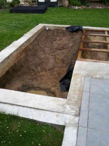

Janni antwortete auf Folie, Vlies, Verbundmatte Vorgehensweise
Hallo Heiko, ich habe ringsum einen Ringanker, am oberen Rand soll alles mittels Kappleisten fixiert werden.
Anbei ein Bild davon. Nicht wundern, auf dem Bild ist der Miniteich noch nicht ausmodelliert.
Gruss
Janni
