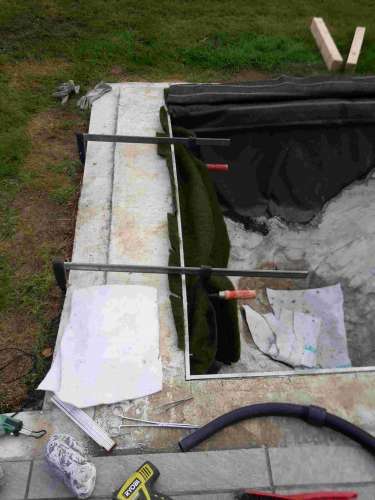

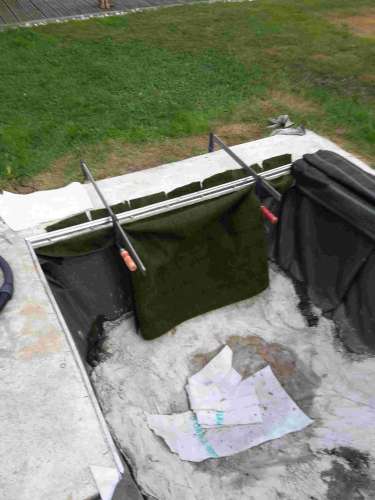

kleines Update. Ich habe Plan C verfolgt
Ich habe die verunglückte VM herausgeschnitten und eine neue VM unter die bereits vorhandenen Kappleisten geklemmt. Dabei habe ich die Schrauben nur gelöst und nicht entfernt. Zusätzlich habe ich die bereits vorhandene Folie und das Vlies bei dem Vorgang mittels Balken und Zwingen gegen den Ringanker gedrückt, damit mir das nicht nach unten durchrutscht.
Nun werde ich Stück für Stück nach oben vermörteln.
Auf dem einen Foto sieht man den von mir verwendeteten Styroporschneider zum Schneiden von Folie, VM und Vlies.
