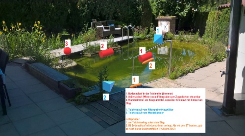

Ich habe mal eine schnelle Grafik für unsere "Teich-/Beckenhydraulik erstellt für die Abläufe mit den Gittern.
Wir betreiben eigentlich nur einen Ablauf.
Im Sommer öffnen wir den Bodenablauf (1) und im Winter den Ablauf (2) unter den Pflanzinseln auf der obersten Stufe. Über diese Abläufe wird der Filtergraben und der Filter mit dem "Haupteinlauf" (1) versorgt.
Der Durchfluss bei uns hat leider nie gereicht, um den Skimmer (3) und einen der anderen Abläufe effektiv zu betreiben. Daher haben wir einen separaten Skimmerkreislauf.
Die Pumpe liegt im Saugsammler direkt am Skimmeranschluss und verteilt über eine Extraverrohrung an den Teicheinlauf (2) am Einstieg.
Das wurde von Naturagart so nicht empfohlen, aber wir betreiben per Eigenkonstruktion einen Luftsprudler an 2 Stellen im Teich. Der eine Verteiler (2) liegt im Ablaufrohr des Bodengitters und verwirbelt in kurzen Intervallen die Sedimente im Bodenablauf, bzw. spendet ein wenig zusätzlichen Sauerstoff für die Koi an heißen Tagen. Der andere Verteiler (1) ist unter dem Holzdeck an der Treppe beim Handlauf.

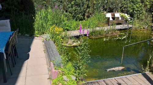

Hallo nach Bielefeld!
Wir haben unseren Schwimmteich nach dem Naturagart-Prinzip nun schon seit 8 Jahren und sind insgesamt sehr zufrieden auf lange Sicht.
Die Teichsohle wurde damals grün eingefärbt und die Stufen/Wände sandfarben.
Ehrlich gesagt, macht man sich zu sehr Gedanken um die Farbgebung. :laugh:
Wie hier bereits geschrieben wurde:
Wenn man nicht sonderlich "saugwütig" ist und eher "belagstolerant", hat es eigentlich auf lange Sicht keinen großen Einfluss, welche Farbe man wählt.
Wir sagen in der Familie mittlerweile scherzhaft, dass wir eigentlich alles hätten grün färben können.
Ein leichter, lockerer Belag, findet sich im Frühjahr/Sommer oft auf der Vermörtelung, wie du im Anhang sehen kannst.
Viel Spaß beim weiteren Planen des Schwimmteichs!
Grüße,
Cafedelmar80
