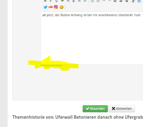

ah jetzt, der Button Anhang ist bei mir anscheinend überdeckt :huh: vielen Dank, hätt ich so nicht gesehen.

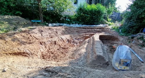

ich hoffe, dass man das jetzt im Bild sieht, der Hintere Bereich ist der erhöhte Bereich. Links rum vor dem Baum ist es dann nochmal höher und wenn man weiter geht, wirds wieder tiefer.
wenn ich das auf den Mörtel drauf kleben kann, dann bin ich ja beruhigt

Die Ufermatte schwimmt. Im Wasser kannst du sie mit dem K1 Kleber von NG einfach auf den Mörtel kleben. Lass sie weit genug in das Wasser stehen. Aufgrund Verdunstung schwankt der Wasserspiegel. Wenn sie nicht im Wasser ist, saugt sie kein Wasser und es wächst auch kein Moos oder sonst was darauf.
Wenn du keinen Ufergraben baust, brauchst du auch nicht zwingend einen Uferwall. Wenn du dass Uferband setzt hast du eine saubere Saugsperre. Sie muss nur hoch genug über dem Wasserspiegel sein. So habe ich das Ufer meines Quellteiches gebaut. Wo ich den Uferwall gebaut habe, habe ich auch mit alten Pflastersteinen gearbeitet. Auf meinem Lehmboden kein Problem. Die Steine mit Beton gesetzt und verkleidet. Im Querschnitt hat der Damm eine Trapezform. Darauf kann mann auch laufen.
Hubert
