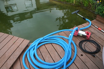

Hallo Susanne,
anbei ein Foto von meinem Mulmsauger.
Wie auf dem Foto zu sehen ist, eine Schmutzwassertauchpumpe mit einem 20m Schlauch der an die Teleskopstange mit dem Saugfuß verbunden ist. ( Saugt wie der Teufel, Blätter Algen kleine Steine u.s.w.)
Habe das Teil nachgebaut, ist aber bei der Fa. Minomat www.minomat.com zu beziehen.
Wenn noch Fragen zur Anwendung sind einfach melden.
Konnte mich nicht eher melden da ich den Suger verliehen hatte.

Hallo David,
