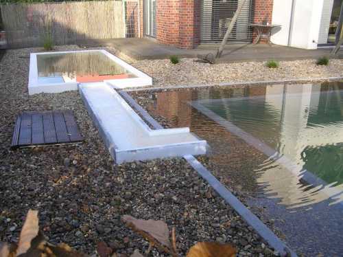

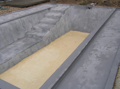

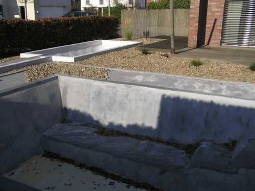

Moin zusammen,
es hilft euch wahrscheinlich nicht, aber ich habe das "umgekehrte" System, keinen Sand etc. sondern einen separaten Filterteich mit Kies, der aber nur 10% Fläche des Schwimmteiches hat. Über einen Bachlauf 5m gehts zurück in den ST.
Ich habe also einen großen Wandeinbauskimmer mit 2 Filtermatten und einen Bodenablauf, angeschlossen an einem separatem Gehäuse mit auch 2-fach-Filterung gemeinsam vor einer Pumpe (getrennte Eingänge). Pumpe in Schwerkraft, Ecotec 13.000 (zur Zeit per Drehzahlregler auf minimum in Betrieb).
Der Kiesfilter ist rückspülbar. Ein Reserveschacht ist vorgesehen, wo ich in der Druckleitung eine UV oder Phospatfilterung nachrüsten kann. Wenn es denn sein müßte.
Ich hatte nur überlegt, ob Systeme, die mit Sand etc. arbeiten mit der Zeit gesättigt sind, es gibt quasi keine Möglichkeiten zum eingreifen außer: alles ausräumen und neu machen. Überlegt mal, selbst bei Pool´s muss der Sand rückgespült werden und nach einiger Zeit ausgetauscht werden weil er unbrauchbar ist.
Unter meinem Kies habe ich flächig ein paar cm Hohlraum, wo sich Sediment etc. sammelt, dieses kann ich rückspülen, sprich den Schmodder rausziehen und ableiten. Sobald klares Wasser kommt (Sichtschlauch) stoppe ich den Vorgang. Der Kies wird von den Wurzeln der Pflanzen durchzogen, bleibt auch weitgehend anhaftungsfrei. Kommt hier aus einem Baggersee und hat auch eine DIN-Zulassung als Schwimmbadfilterkies.
Das alles in Eigenbau liegt in eurem Kostenrahmen, bei geringen Betriebskosten. Von UV, "welches ja für klare Teiche" sorgen soll, halte ich erstmal nichts weil es ja nur Symptome bekämpft (und alles andere auch).
Ich habe unglaublich klares Wasser, selbst nach dem Frost (meine Anlage war ausgefallen) habe ich innerhalb von 2-3 Tagen Pumpenbetrieb Anfang März die braun-grüne stinkende Suppe wieder weg bekommen...
Auf den Bildern seht ihr die Anlage letztes Jahr kurz vor Befüllung und aus dem Winter.
Insofern kann ich natürlich über Langzeiterfahrung auch noch nix sagen.
Übrigens ist Naturagart nur 10km (!) von mir weg, hätte es also in der Beziehung einfacher als ihr gehabt. War mir aber einfach zu "natürlich"...
Gruß, Thomas
