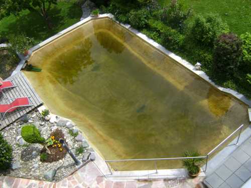

Hallo Teichfreunde,das mit dem rutschigen Film habe auch ich im Teich.Habe schon mit Drahtbürste geschrubbt was nicht dauerhaft geholfen hat.Die Grünphase war dieses Jahr sehr lange mit über 3 Wochen.Jetzt ist er aber wieder absolut klar auch ohne UV Lampe, hoffe das Bild wird geladen.
Viel Spaß mit der neuen Teichsaison gagamel
