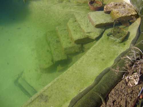

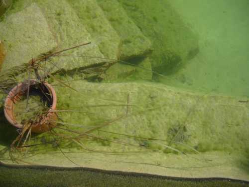

15 März 2013 18:34 - 15 März 2013 18:36 #17215 von Träugy
Träugy antwortete auf Aw: Grünes Wasser
Stöhn, schon wieder so einer... ;) Quark, haben wir doch alle auch schon durchgestanden.
Die Töpfe sind es wohl nicht, ich hab ne ganze Pflanzzeile im BT, gut bewachsen und sehr beliebt bei Mensch und Tier. Ich meine da so einen stock-alkalischen Niederschlag am Boden zu erkennen (Ausflockung aus dem Weisszenement), der bei Aufwirbelung (hast du eventuell die Pumpe angeworfen?) den pH im ganzen Teich kippen lässt. So wars bei mir und als der erste (und einzig nach Graureiher verbliebene) Fisch die Kippe machte, fand ich einen pH von >>9 vor. Also mess mal und wechsel das Wasser wenigstens teilweise falls ich Recht habe. Und die Pflanzen, da schließ ich mich den gegebenen Antworten an - Geduld.
Gib mal den pH Wert durch - bin gespannt... Gruß Träugy

15 März 2013 17:58 - 15 März 2013 18:05 #17213 von tomsteich
tomsteich antwortete auf Aw: Grünes Wasser
Hallo Wakeman,
hatte Mitte August ja angemerkt, dass Du relativ schnell nach dem vermörteln das Wasser eingefüllt hast. Aber dein ph-Wert schien ja in den Monaten darauf in Ordnung zu sein(?).
Die Pflanzen können ja noch nicht gewachsen sein und einen Filter hast Du auch nicht? Ich weiß jetzt nicht wie viele Rotfedern Du eingesetzt hast, aber mit den Fischen hättest Du eventuell bis zum neuen Jahr warten können.
Hast Du regelmäßig mal Deine Wasserwerte gemessen? Eventuell lässt sich da die Ursache für das Fischsterben bereits finden.
Lief Deine Pumpe den Winter durch, bzw. hast Du eine Stelle eisfrei gehalten? Wie war denn die Wassertemperatur, als es so richtig kalt war?
Übrigens, die Töpfe würde ich persönlich aus dem ST rausnehmen. Stören die Dich nicht dort? Die Empfehlung von NG lautete zwar die erste Terrasse in 10-15 cm Tiefe zu bepflanzen, d.h. aber nicht wie auf einer Fensterbank Blumenkübel darauf zu stellen. Eigentlich sollen diese Pflanzen dort helfen den Uferwall zu verdecken. Deine Terrasse scheint mir auf den Bildern tiefer zu sein. Da guckt auch auf dem einen Bild so viel Ufermatte raus. Ist der Teich noch nicht ganz voll?
Alles Gute für Deine Fische
Thomas

15 März 2013 17:17 #17212 von wakeman
wakeman antwortete auf Aw: Grünes Wasser
ich höre schon das Stöhnen der Experten. Schon wieder so einer. Aber ein gutes Forum muss das aushalten. ;)
ST mit FG mit Weisszement vermörtelt. NG Standardfilter soll dieses Jahr rein. August 2012 aus dem Hydranten befüllt. Nach Empfehlung von NG Pflanzen in den FG und ST obere Terasse. Im September ein paar Rotfedern in den ST um die Mückenlarventeppiche zu vernichten.
Alles wunderbar, meine Frau war auch noch schwimmen. Die Fische glücklich, das Wasser klar, nur leicht grün.
Dann der Winter.
Seit 2-3 Wochen sehe ich die Fische wieder, aber sie sterben mir nacheinander weg, seit etwa 2 Wochen. Ich habe Futter angeboten, wird aber nicht angenommen. Dazu die Algen? -bildung. Kein erkennbarer Austrieb an den Pflanzen. Das Ganze bei 7 Grad Wasseroberflächentemperatur.
Ich sollte mir Sorgen machen .... oder ?
Danke für alle Antworten.
Gruß - Wakeman
