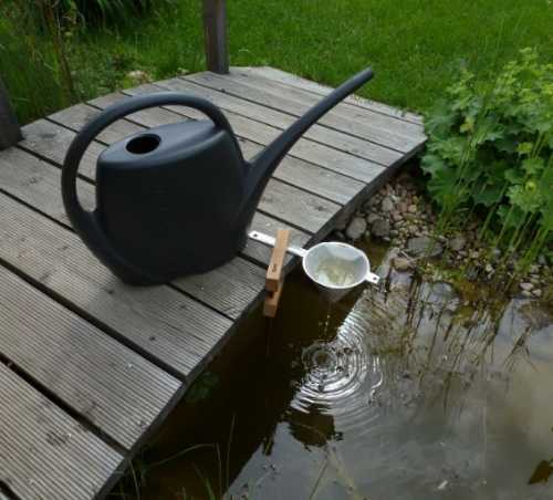

Hallo Testgruppe,
habe am Freitag meine Versuchsanordnung aufgebaut - siehe Bild. Die ersten 8 Liter (Wasser vom Einstiegsbereich) liefen recht flott durch den Filter, dann konnte ich noch 7 Liter nachgießen, dann war quasi Schluss.
Fazit: 15 Liter gingen durch den 4x4 Kaffeefilter weiß.
Interessanterweise war kaum ein Rückstand mit bloßem Auge zu erkennen, die Tüte war immernoch weiß, trotz braunem Wasser...
@Norbert, ich habe eine Wasserprobe dunkel gestellt. Nach ca 2-3 Tagen, war das ursprünglich trübe Wasser klar und es hatte sich ein deutlich erkennbarer Niederschlag gebildet. Doch eine "braune" Alge oder Bakterien?

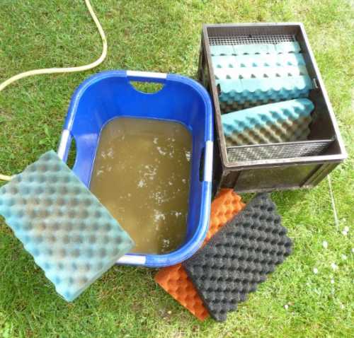

15 m3 Volumen (davon FG ev. 3 m3?)
Alles vermörtelt - Baujahr 2009
1 x NG Standardfilter - Reinigung jeden Monat (siehe Bild)
Pumpenlaufzeiten ergeben ca 1 x Gesamtvolumen/Tag über den Filter
3 Jahre trüb, anfangs grün später braun, flockt im Spätsommer aus, dann wirds etwas klarer
Sichttiefe aktuell ca 50 cm
UV Filter heute eingebaut - bin gespannt was passiert.
Gruß Träugy
