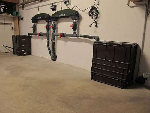

Silvia schrieb: Das sieht ja echt schick aus. Aber stört es nicht, dass dann die Pumpentechnik erhöht steht. Dachte immer, das soll möglichst unterhalb der Wasseroberfläche aufgebaut sein? Und was ist mit Frostschutz in der Garage? Und der Geräuschentwicklung? LG, Silvia
Solange die Pumpen laufen kann nichts einfrieren,wenn ich die Pumpen Ende Oktober ausschalte laufen der Filter und die Leitungen bis zum Teichwasserspiegel leer.
Plätschern tut das schon, :laugh: aber das stört in der Garage
keinen.
Was die Höhe betrifft hat ja @Thorsten schon geantwortet.

Salamander, deine ordentliche Montage in der Garage hatte ich schon in deiner großen Teichbau-Dokumentation gesehen

ich habe die Filter in der Garage untergebracht, das hat sich bei mir angeboten, kurze Leitungswege, Strom war vorhanden, und so kann ich die Filter auch bei Regen reinigen.
Auch ein kleines Gartenhäuschen ist denkbar. Auch Holzverkleidungen und gemauerte Sichtblenden wurden schon verwirklicht.
Man kann auch ein Metallgitter drumherum stellen, und mit immergrünen Kletterpflanzen bewachsen lassen.
