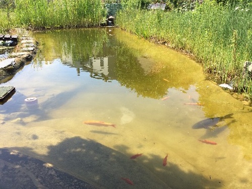

Jetzt seit einer Woche läuft wieder die UV-Lampe und die Sicht wird besser. Das Wasser hat aber weiterhin eine grünliche Färbung und es gibt auch noch Schwebealgen, die beim Baden aufgewirbelt werden.

Der Rand des Skimmers darf nie unter- oder oberhalb des Wasserpegels sein! Er muss exakt dort liegen, wo das Wasser seine Oberflächenspannung besitzt. Ist das der Fall?
Das muss exakt so aussehen:
mikdoe antwortete auf Algen im Schwimmteich
Ganz schlecht! Dadurch entsteht keine Strömung sondern alles läuft durcheinander wo es hin will. Auf eine Seite gehört der Einlauf und auf die andere die Absaugung mittels Pumpe/Zielsaug/Skimmer.Marjo schrieb: Der Teich ist 12 m lang, an jedem Ende gibt es eine Quelle.
Saugt der denn auch richtig und passt sich dem Pegel an?Marjo schrieb: Eigenbau-Skimmer.

Der Teich ist 12 m lang, an jedem Ende gibt es eine Quelle. An einer Seite, in der Nähe des Zielsaug-Kastens, ist der Eigenbau-Skimmer.

Es wird sich nichts ändern, die Algen bleiben. Ich habe das mal über drei Jahre mal gemacht. UV-C war dann die Lösung. Hatte noch Phosphat-Adsorber in den Filter gepackt, nach einer Woche war alles klar. Wünsche Dir viel Glück bei dem Experiment.
