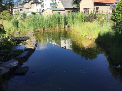

Hallo, ich möchte mich abschließend noch einmal zu diesem Thema melden. Der Teich ist jetzt klar, Algen gibt es noch, die werden wöchentlich abgesaugt und so habe ich die Sache im Griff. Das Baden macht wieder Freude.

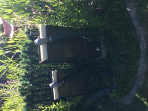

Die Technik wurde aufgerüstet:
2 NG Filter mit Grobfilter, Zeolith und Torf
Skimmer mit Strömungspumpe für mehr Saugkraft
Filter laufen ohne Unterbrechung
Im Filtergraben schöpfe ich wöchentlich Algen ab. Die Unterwasserpflanzen wachsen nach wie vor schlecht, viele Fadenalgen sind im Filtergraben.

Ich filtere jetzt über Torf, habe Torfsäckchen in den einen Filter gelegt, im anderen liegt ein Säckchen Zeolith. Damit versuche ich den pH-Wert etwas zu drücken. Bis jetzt ist das Wasser klar.

Die Auswertung der Naturagart Wasseranalyse brachte keinen Hinweis auf große Probleme. CO2 ist gering aber ausreichend, pH mit 8,1 an der oberen Grenze, KH und GdH mit 5 eher unten. Herr Jorek empfiehlt mehr Sedimentkontrolle.
Ich habe jetzt einen zweiten NG-Filter und lasse seit 17.03. das Wasser durchgehend zirkulieren. Des Weiteren habe ich einen Poolschlauch mit Bürste und Teleskopstange an meinen Pondovac 4 angeschlossen und sauge wöchentlich. Das Abwasser lasse ich weglaufen.
