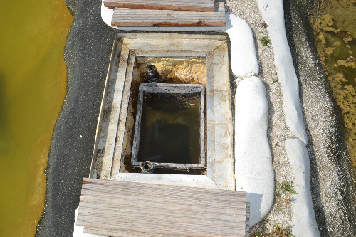

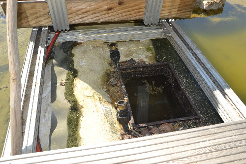

wie schon Burghard schreibt, jede Sedimentfalle braucht ihre eigene Spülleitung. Ich hatte hier auch bei NaturaGart nachgefragt. Die Leitungen müssen aus festem Kunststoff sein, da sie ja mit eingemörtelt werden. Also keinen Wasserschlauch verwenden. Ich habe mit aus dem Baumarkt das System des Herstellers Marley für Kaltwasserleitungen geholt. Das geht einfach zu bauen und anzuschließen. Bei den Kästen der Zielsaugtechnik ist dann der Anschluss für den Schlauch der Wasserleitung zum Spülen.
Ich hab mal schnell zwei Bilder gemacht, wie das bei mir an den beiden Kästen der Zielsaugtechnik aussieht. Vielleicht hilft es dir weiter.
