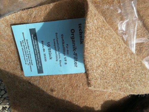

Bei den Fasermatten habe ich auch gerätselt. Auf dem Foto ist die Oberseite dort wo das blaue Etikett liegt. Auf der umgeschlagenen Seite kann man ganz schwach eine Netzstruktur erkennen. Nach zwei Mal auswaschen kann man es besser erkennen...

Zweite Frage: die organischen Filter, da steht das es wichtig ist, dass es da eine Oberseite gibt, siehe Foto . Ich erkenne da kein oben und unten...
