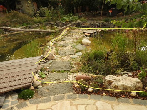

Auf dem ersten Bild ist die versteckte Wasserleitung (nicht) zu sehen. Links Filterteich, rechts Schwimmteich, unten links unter dem hochklappbaren Steg sind zwei Pumpenschächte, momentan jedoch nur eine Pumpe vorhanden, die über ein Verteilventil das Wasser (nach unten rechts) zum Filter und über den Damm ans jenseitige Ufer zu einer Quelle fördert (nach oben rechts).

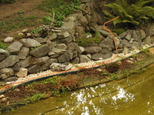

Im zweiten Bild ist das Ufer des Schwimmteichs zu sehen. Unter dem Kies hinter dem Uferband liegt der Schlauch, der durch ein in die Trockenmauer eingebautes Leerrohr auf die erste Terrasse springt und dann, leicht mit Erde überdeckt, unter Steinplatten geschützt gegen wütende, vergessliche Spaten in steter leichter Steigung bis ans andere Ende des Schwimmteichs verläuft, um dann in einer Quelle zu enden.

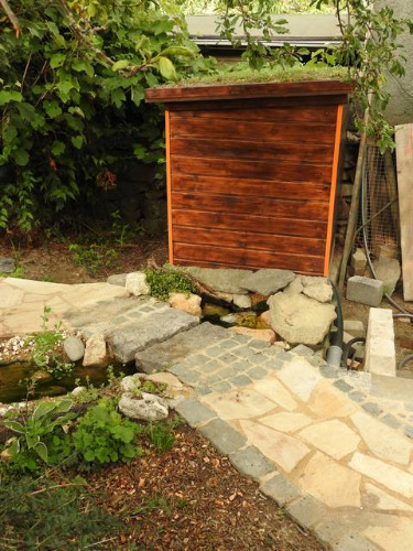

Im dritten Bild ist die Umhausung um den Filter zu sehen. Dem Fotografen zu Füßen liegt der Schlauch neben dem Weg im Erdreich, unter dem Weg liegt er in einem Leerrohr, dann ist er momentan noch nicht versteckt (folgt bald eine Kiesschüttung) und läuft auch in steter Steigung in die Hütte. Dort drin ist die UV-Röhre und ein NG-Langzeitfilter. Vorn fließt das Wasser aus dem Filter, mit Steinen getarnt, in eine Art Quelltopf, durch den Schlitz zwischen den Trittsteinen des Weges in einen etwa 3..4 m langen Bach mit drei Staustufen und dann in den Teich.
