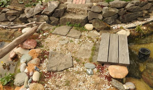

die separate Spülmöglichkeit für jede Sedimentfalle ist noch aus einem anderen Grund geboten. Um eine ordentliche Absaugleistung beim Spülen zu haben, wird man vorher alle Schieber schließen und dadurch die Wasserstandsdifferenz zwischen Schwimm- und Filterteich maximieren. Dann wird der Schieber der zu spülenden Falle geöffnet und die Spülleitung aktiviert. Wenn jetzt auch an den anderen Fallen gespült würde, würde dort ziemlich viel Mulm entstehen!
Ich habe die drei Spülleitungen neben dem Schieberkasten nach oben geführt und das ganze mit einem kleinen hochklappbaren Steg abgedeckt. An die Enden der Spülleitung habe ich die Anschlussstücke von Naturagart montiert. Damit kommt man vom PE-Rohr auf die Gardena-Kupplung und hat praktischerweise noch ein Absperrventil dazu. Bei viel abgesetztem Mulm dreht man anfangs nicht voll auf oder öffnet nur kurz.
Den Gartenschlauch steckt man dann einfach auf den nächsten Anschluss, wenn man wechseln will. Eine Festverrohrung sollte man nicht machen. Zum einen ist es nicht zulässig - es könnte tatsächlich bei Versorgungsunterbrechung Deinen Teich ins Trinkwassernetz saugen. Zum anderen wird es schwierig mit der Entleerung der Zuleitung, da man das nötige Gefälle meistens nicht hinbekommt.
Die Spülleitungen enden kurz über dem Wasserspiegel. Damit ist eine Entleerung nicht möglich und auch nicht nötig.
