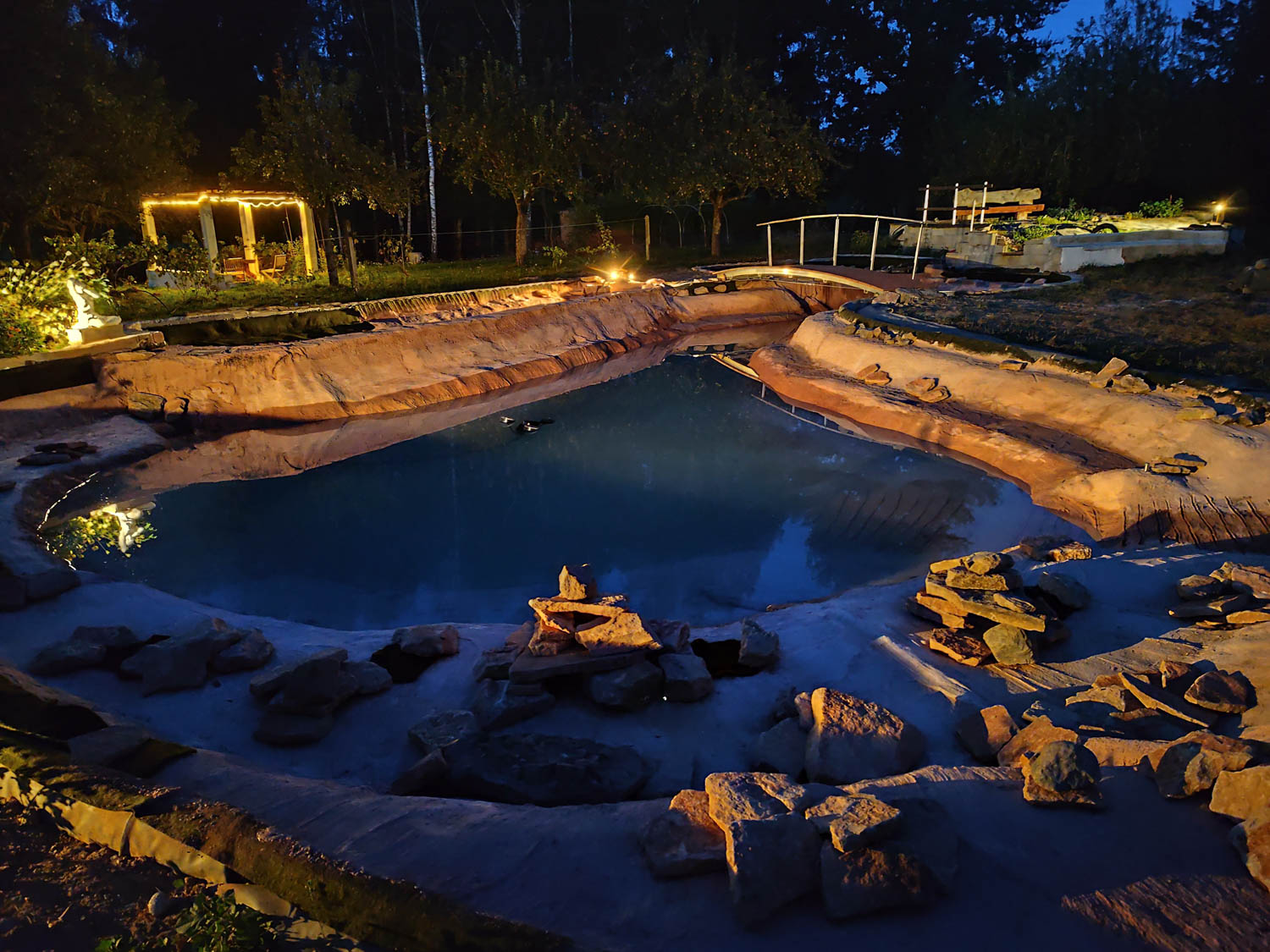

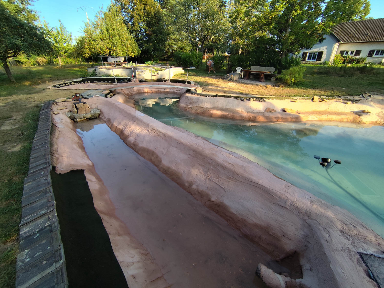

Ein weiteres Update. Die Entfernung nach Frankreich macht einiges schwieriger. Ende August hatte ich aber den Mörtel drinn, Es ging leichter als gedacht und wegen meinen breiten Stufen hatte ich auch mit den schlecht haftenden Klebepads keine Probleme. In einigen Fällen kann man darauf echt verzichten. Die Farbe vom Mörtel sieht echt gut aus. Exakt wie meine Steinplatten aus der Region Beaune. Die Brücke war dann auch an einem Tag montiert. Mal schauen, das Wasser ist hier günstig (Abwassergebühr gibt es auch keine) und wegen dem feuchten Wetter erstmals im Sommer ohne Einschränkungen zu verwenden.
Der Teichrand ist zur Hälfte fertig.
Den letzten Beitrag von Alfons hätte ich vor ein paar Wochen nochmal lesen sollen, bezüglich Optik der Ufermatte und dem Hochziehen des Mörtels.
Aber auch nachträglich sehe ich da gute Möglichkeiten. Das Grüne sieht nicht so pralle aus. Hoffentlich wachsen die Moose schnell auf den Matten.
Auf den Bildern fehlen noch 80 cm Wasser.

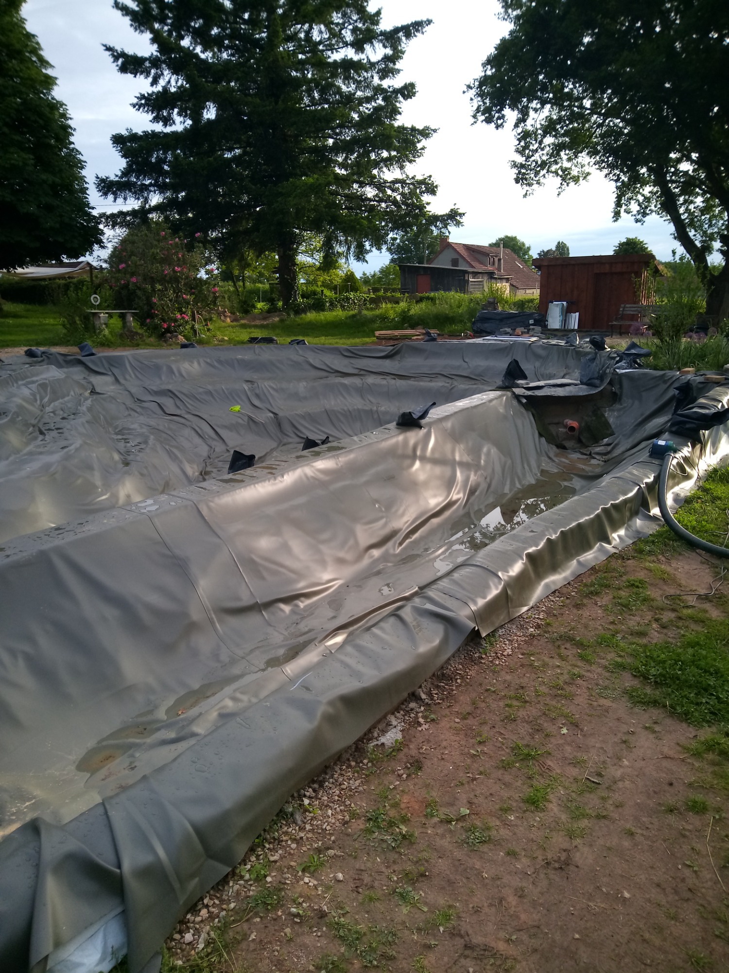

Wird mal wieder Zeit für ein Update. Entgegen den Erwartungen war das Jahr 2024 bisher extrem feucht, das vierfache der üblichen Mengen. Das hat auch den Weiterbau stark verzögert. Und die Pumpe hat schon gute Dienste geleistet. Ende Mai habe ich dann endlich die Folie hinein bekommen. Durch permanenten Regen alle drei Tage konnte ich den Teichgrund mit der Rüttelplatte nicht glätten. Mit der Sicherungsfolie war es für mich extrem schwer. Wegen der Teichgröße und dem hohen Gewicht sind da jedes mal 1 Stunde drauf gegangen, Löcher hatte sie ohnehin bald. Aber der Boden ist sehr formstabil und Ausspülungen kamen nicht vor. Der Lehmboden brauchte aber immer lange zum Trocknen.
Nun geht es also ans vermörteln, Die Dämme mit den Saugfiltern sind gemauert. Mit 3 Personen muß es klappen. Der Mörtel ist schon vor Ort.
Die 5 Sedimentfallen will ich nächste Woche einbauen und die Falten will ich noch ein wenig verbessern. Die Schläuche sind komplett verlegt und die Filter sind fertig.
Was passiert wenn mir 50 cm Wasser auf der Verbundmatte stehen? Leerpumpen und Abtrocknen ist ja nicht das Thema. Aber halten das die Klebflächen aus? Löst sich die Verbundmatte und schwimmt auf dem Wasser?
Wegen dem vielen Regen habe ich den Überlauf verbessert und leite das Wasser in einem 125mm Rohr 10 Meter vom Teich an eine tiefere Stelle.
Die Brücke liegt auch schon bereit und wartet auf die Montage.
