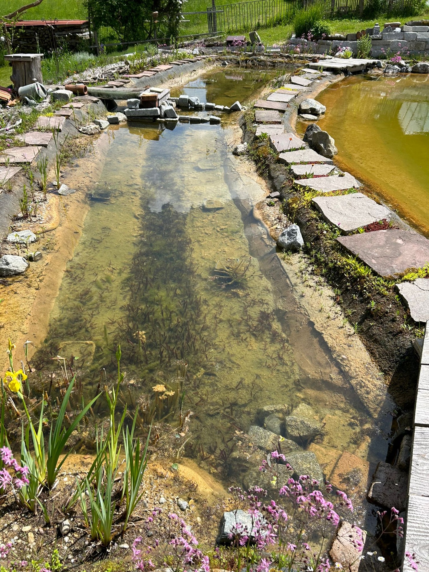

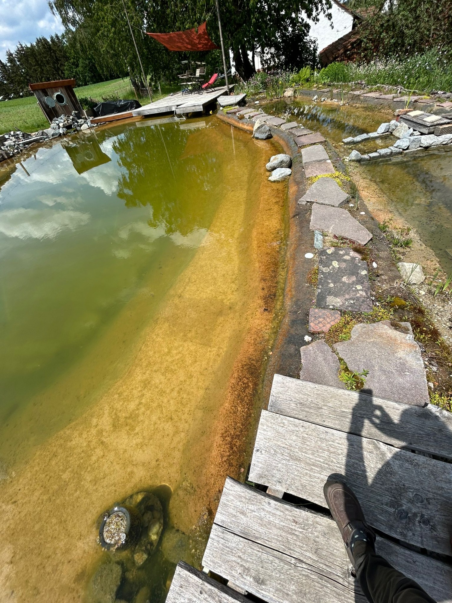

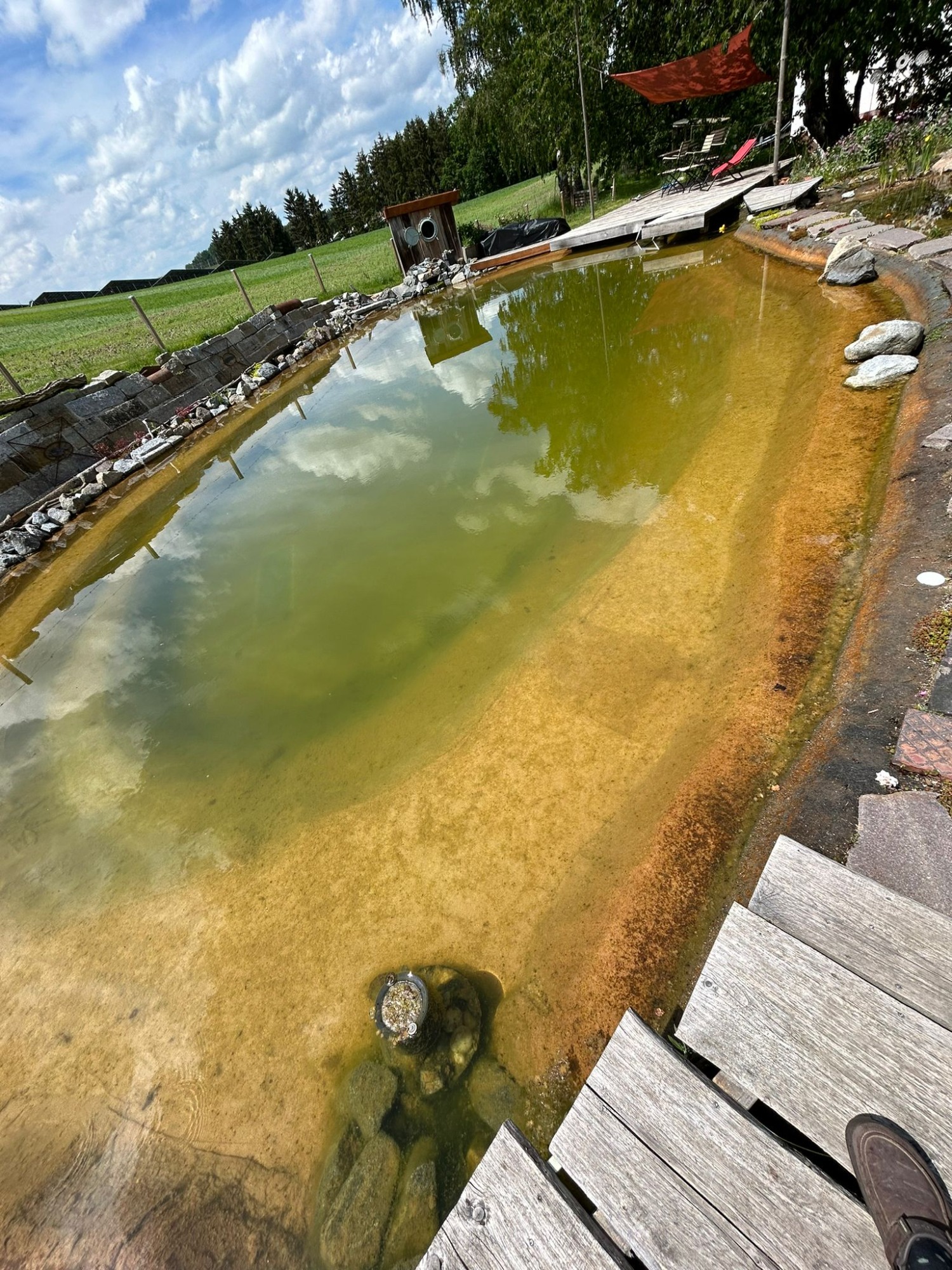

Hallo Zusammen,
jeder hat andere Ansprüche, andere Vorgehensweise, andere Wünsche.
Unser Naturagart Teich ist jetzt im 4ten Jahr, manches läuft nicht wie gewünscht, aber grundsätzlich sind wir mit dem Teich zufrieden und mit dem Schwimmerlebnis sehr glücklich.
Nicht zufrieden sind wir mit dem Filtergraben, der Pflanzenwuchs ist seeeehr schlecht, außerdem bringen die Sedimentfallen nicht den Erfolg, wie man es sich gewünscht hätte.
Schon in der letzten Saison haben wir enorm viel Mulm, der an Sonnentagen vom Boden nach oben kommt und unschön an der Oberfläche schwimmt. Außerdem ist das Wasser selten wirklich klar. Die Qualität passt trotzdem, schwimmen ist möglich, aber wie gesagt, der Mulm nervt.
Vor 2 Jahren konnte man noch bei klarer Sicht im Frühjahr den Boden saugen, man hat gesehen was man macht. Jetzt saugt man im Blindflug, sieht also nicht wirklich was man macht. Beim Saugen kommt eine Menge Mulm hoch, das leite ich in einen Wassergraben am Grundstücksrand. Ich verliere durch das saugen so 3cm Wasser. Dann lasse ich den teich sich etwas beruhigen, so 1-2 Tage.
Beim 2ten Mal saugen nach ein paar Tagen leite ich das abgesaugte Wasser in einen der beiden Saugsammler. Dabei sieht man deutlich, welche Menge an Mulm immer noch da ist, der gelb/braune Strahl ist gewaltig. Ich pumpe immer noch jede Menge Mulm in den FG, meines Erachtens viel zu viel.
Nun wäre meine Idee: Mein Filtergraben ist über 16m lang, ich habe an beiden Seiten einen Saugsammler und in der Mitte wird abgepumpt.
Ideal wäre es, wenn die ersten 3m jeweils kein Sand und keine Pflanzen wären, dann ein Steinwall und dann dichte Bepflanzung.
So könnte sich der eingeleitete Mulm in diesen 3m setzen und zu einem späteren Zeitpunkt hier einfach entnommen werden. Ich rede hier von den dicken Mulmmatten, die unten schon grün werden, direkt stinken. Die könnte man mit dem Kescher rausholen.
Hat u.U. schon einer von euch seinen FG ähnlich umgestaltet?
