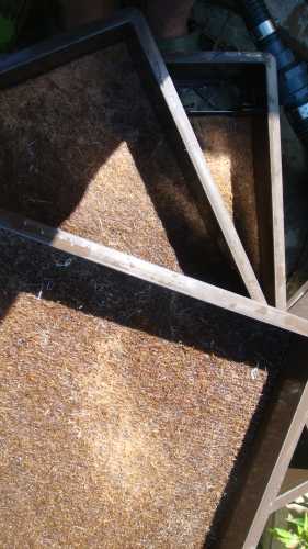

Hallo Träugy, Hallo liebe Teichfreunde,
zunächst Dir einmal Danke für die Blumen (Schöne Bilder, schöner See!). - Zurück zum klaren Wasser.
Heute sind 10 Tage Test herum und ich habe genauer hingeschaut, was sich an unserem 'See' ergeben hat:
Die Sicht ist erheblich klarer geworden. Die Fische sind wieder da! Und die Sonne scheint jetzt bis knapp 60 cm hinunter zum Grund der Pflanzstufe. Innerhalb von 10 Tagen ist das eine Steigerung von 15 auf 60(!) cm, also eine Steigerung um 300%.

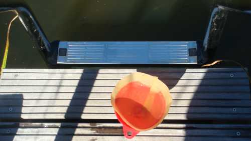

Der ernüchternde Kaffee-Filtertest ergab eine zu vernachlässigende Steigerung von ursprünglich etwas über einem Liter sind es nach 10 Tagen lediglich 2,5 L. Die Steigerung betrug in diesem Kriterium also nur die Hälfte, nämlich 150%. Aber immerhin. Das seltsame bleibt, dass im Kaffeefilter keinerlei Rückstände oder Schwebeteilchen zu finden sind. Du bist dieser Frage ja auch schon nachgegangen. Aber eine nachvollziehbare, wünschnswerte Aussage von Fachleuten steht da wohl noch aus.

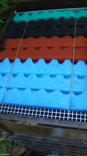

Schwer verwundert hat mich der Zustand des Standard-Filters: Der sieht nach 10 Tagen aus wie neu, in allen Etagen, bei allen Filtermatten. Es macht den Eindruck, als hätte die UV-Lampe, und nur sie ganz allein, die Sichtverbesserung gebracht. Das würde ja auch mit Deiner Aussage korrespondieren, dass der Standard-Filter ohne UV-C den Teich damals nicht reinigen konnte, weil die Algen einfach zu klein waren oder sind, um filtriert zu werden. Der Filter - zumindest mal für mich, der über 30 Jahre ohne Filter ausgekommen ist -eine Fehlinvestition?
Übrigens haben wir, das fiel mir heute auf, zur Zeit keinen einzigen Wasserläufer auf den 'See'. Will uns das was sagen? Hat jemand da eine Antwort drauf?
Ein paar Bilder vom Test habe ich angehängt.

Hallo Tom,
welcome to the club - auch von mir. Schöne Bilder, schöner See!
Auch mein weißes Filterpapier blieb nach 8 bis 15 L braun-trübem Wasser stets weiß, was zeigt, dass die trüben und braun-grünen Partikel (einzellige Algen wohl)wohl durch das Papier gehen, andere Partikel aber die Poren verstopfen. Da ja auch der Standard-Filter ohne UV-C den Teich damals nicht reinigen konnte, waren die Algen einfach zu klein, um filtriert zu werden. Erst nach der Einwirkung des UV Lichtes kam es zur Verklumpung und damit Filtrierbarkeit. Interessanterweise konnte ich auch bei völlig klarem Wasser kaum mehr als 20 L durch den Kaffeefilter bringen... stellt sich die Frage: Quillt das Filterpapier mit der Zeit auf und verschließt sich dann von selbst oder sind meine neuen Partikel "transparent" oder auch weiß
Egal, jetzt ist alles "klar".

Hallo Tom,
auch von mir ein herzliches Willkommen.
Ich finde es übrigens super, wenn sich auch Leute mit Langzeiterfahrungen hier einbringen.
Ich habe das beim Kaffeefilter-Test genauso beobachtet wie Du; im Filter war so gut wie nichts zu sehen und wenn ich mich richtig erinnere war nach knapp 2 Litern Schluss. Im weißen Filter habe ich nichts oder kaum etwas erkennen können.
Nach einer Woche Dauerbetrieb mit Parallelfiltern und UV waren die beiden Filter schon dicht und mußten gereinigt werden, dann nach etwa 14 Tagen und dann nach gut drei Wochen.
Es war enorm, was ich an Dreck aus den Filtern gewaschen habe. Nach etwa drei Wochen war der Teich kristallklar. Zwischenzeitlich hatte ich aber manchmal das Gefühl, dass kaum was passiert. Dann ging es auf einmal sehr schnell.
Ich denke, dass du auch ähnliche Beobachtungen machen wirst.
