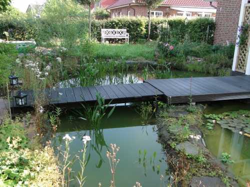

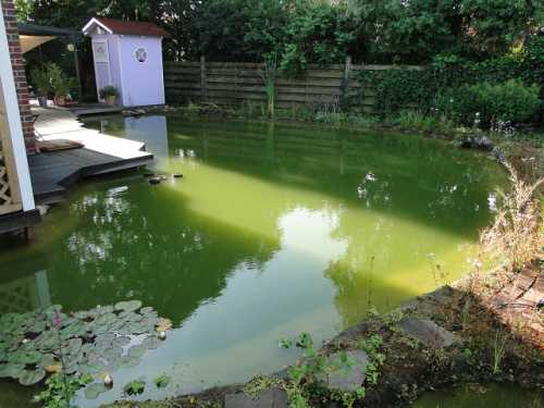

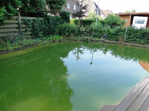

ich möchte mich gerne eurer Testgruppe anschließen, da wir auch seit Teichbau 2009 ständig grünes Wasser haben. Die Testanlage (Filter mit UV-Lampe)sind bestellt und werden zum nächsten Wochenende eingebaut.
Hier mal ein paar Daten:
Erstbefüllung Mai 2009, Bepflanzung Filtergraben August 2009
- vermörtelte Verbundmatte im gesamten Teich
- Wasservolumen gesamt ca. 60m³
- nur Filtergraben
- FG noch nicht dicht bewachsen, Wasserschrauben alle eingegangen
- im April 2012 noch mal Unterwasserpflanzen und Ufermatte nachgepflanzt
- Wasserfärbung seit Ende 2009 ständig grün (auch mal bräunlich), auch im Winter
- Sichttiefe z.Zt. ca. 10 cm
- Mulm und Sediment sind im Teich, Menge unbekannt
- 5 Rotfedern, die nicht gefüttert werden
- Skimmer läuft ganzjährig, Laubnetz im Herbst
- Kaffeefiltertest noch nicht gemacht
- noch nie Fadenalgen gehabt
- Wassertemperatur z. Zt. 21°C
Ich habe jetzt mehrere Wassertests gemacht und festgestellt, dass wir sehr weiches Wasser haben (KH und GH unter 3°dH). Ich habe nun an den Wassereinlauf einen Sack mit 10 kg Muschelkalk gelegt.
Ich hoffe nun, dass der Filter und die UV-Lampe bei uns den gleichen Erfolg zeigen wird, wie bei euch
LG Iris
