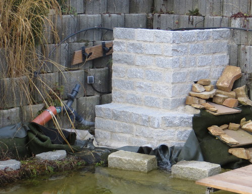

Hallo MeisterYoda,
ich baue die UV-Lampe aus und lagere sie trocken in meiner Werkstatt. Den Filter entleere ich und lasse ihn draussen überwintern.
Die Pumpe bleibt im Pumpenschacht, diesen habe ich gut isoliert und ich lasse die Pumpe jeden Tag 10-15 Minuten laufen, um die Pumpe mit "warmem" Wasser zu spülen. Das hat die letzten 4 Jahre völlig problemlos funktioniert.
Ich habe eine Weiche eingebaut, um im Winter an UV-Lampe und Filter vorbei das Wasser in den Teich zu bringen (siehe Bild).
Allerdings ist mein Teich dieses Jahr nicht so sauber geblieben. Er war zwar das ganze Jahr klar mit Bodensicht, aber ich habe die ganze Zeit große Mengen Mulm gehabt. Nach einer Woche Urlaub habe ich fast 3 kg Mulm aus dem Teich gefischt. Hast Du eine Ahnung, woher diese große Mulmmenge kommen kann?

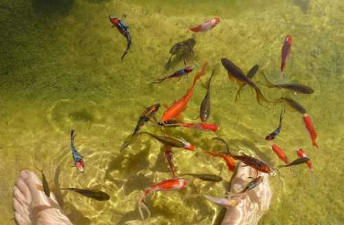

und noch ein Abschlussbild zu diesem "aufgeklärten" Jahr. Das vermutlich letzte Bad bei 15,5°C war nun im Oktober - ganz okay eigentlich
Gruß Träugy
