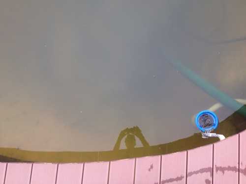

von Ostfriese
Unser Teich:
Ostfriese antwortete auf Aw: Testgruppe-Klares Wasser
Hallo Matthias,
Bei mir scheint UV/Filter momentan nichts zu bringen, es wird kein Stück klarer. Obwohl seit Tagen nicht mehr gebadet wurde, bleibt die 90er Stufe im Trüben und ist kaum noch zu sehen. Sediment dürfte keins mehr im Teich sein, nur noch etwas Mulm auf den Stufen. So lange die unteren Stufen nicht zu sehen sind bringt es auch nichts zu schieben/fegen/aufzuwühlen.
Schade, und das obwohl diese Woche wirklich tolles Wetter vorhergesagt ist. Ich werde mal direkt bei NG nachfragen ob die noch einen Rat haben...
