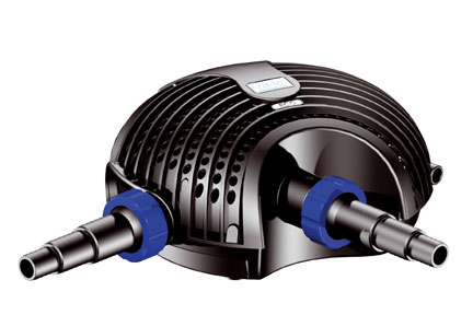

Hallo Horst,
du solltest noch erwähnen, das die OASE Aquamax Eco 6000 / 12V eine Wechselstrom Pumpe ist. Die kann man nich an Solarmodule oder 12V Batterien anschließen weil diese nur Gleichstrom liefern.
Wie du schon erwähnt hast ist natürlich alles dabei um die Pumpe an das normale 230V Hausnetz anzuschließen.

Hallo @ all!
Die große 12V-Pumpe, welche NG anbietet, ist von OASE (Aquamax Eco 6000 / 12V). Natürlich ist alles dabei: Trafo mit 10m Anschlußkabel, Pumpe, Fittings.
( www.oase-livingwater.com/capps/pdb/detai...419&Art_key_art=5493 )
55W, max. Förderhöhe 3,20m
Förderleistung:
max. 6000 l/h
Förderhöhe 1m - 4200 l/h
Förderhöhe 1,60m - 3000 l/h
Förderhöhe 2,80m - 600 l/h
Wie man an den Daten erkennen kann, handelt es sich hierbei um eine Umwälzpumpe (die Höhen beziehen sich immer ab Oberkante Wasser und nicht nach Eintauchtiefe der Pumpe).
Wasseransaugung erfolgt über das Gehäuse, welches einen Grobfilter zum Schutz der Pumpenmechanik darstellt. Am externen Anschluß kann ein Satellitenfilter betrieben werden (Leistung regelbar).
Die Pumpe läuft seit letztem Sommer problemlos und bringt die angegebene Leistung.
Genug Informationen?
