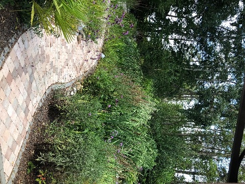

Schade, dass auf dieses Thema noch niemand eingestiegen ist, obgleich es doch eigentlich jeden Teichbesitzer irgendwann einmal treffen müsste?
Nun auch ich stelle mir die Frage, ob, wie oft und wann ein Filtergraben entschlammt werden muss.
Auch frage ich mich wie ich das am besten bewerkstellige.
Einfach Pumpe aus, Wasser ablassen, alles raus rupfen und den Schlamm rausschaufeln?
Was macht man mit den gewünschten Pflanzen?
Einfach wieder einpflanzen und hoffen, dass sie wieder kommen?
Bei mir haben sich die Rohrkolben extrem vermehrt und Haben Das Hechtkraut fast völlig verdrängt.
Meine Katze hat mir erst vor einigen Wochen bewiesen, dass man den Filtergraben fast ohne Nass zu werden durchqueren kann (als Katze)
Wie sind denn Eure Erfahrungen?
Was sagt denn Naturagart zu diesem Thema?
Was ist der beste Zeitraum?
Wie verkraften die Fische, bzw. Der Schwimmteich den „Ausfall“ des Filtergrabens?
Macht es Sinn, mir Teile des Grabens zu reinigen, um die Filterwirkung zum Teil aufrecht zu erhalten? Z.B. Nur die ersten 3-5 Meter hinter dem Einlauf reinigen und den Rest als Filter stehen lassen, bis sich der 1. Bereich erholt hat?

zu 1) Inseln stehen lassen. Ich denke dadurch wird der Wasserfluss nur beschleunigt, wie in einer Rinne. Zu2) wenn ihr einen Neustart wagt, eh schon Pflanzen kauft, dann eben Alles raus und komplett neu anlegen. Zu 3) ich habe vor den Einlauf zum Filterteich einen großen Stein gelegt, ca. 20-30 cm Abstand. Einströhmendes Wasser wird nach oben gedrückt und verwirbelt besser. Ähnliches könnt ihr auch mit einem Winkel der in Flussrichtung eures Filterteiches zeig auch erreichen. Zu 4) Monokultur , ja ähnliche Erfahrungen mache ich auch, einige Inseln mit Hechtkraut und Schwertlilien und der Rest sind Unterwasserpflanzen. Scheint das Biologische Gleichgewicht zu sein.

wir haben nun nach 5 Jahren den Filterteich in Angriff genommen. Die Meinungen gehen hier ja schwer auseinander, bei uns jedenfalls war der Graben mehr als 60% mit festem Sand, Schlick, Wurzel Zeug voll und wir haben 8h Schubkarrenweise das Zeug daraus geholt. Es war vor allem die erste Hälfte des Grabens massiv voll und auch am Ende befand sich auf jeder Terrasse mindestens ein Spatenstich feste Masse.
Wir haben eine starke Monokultur aus fast ausschließlich Hechtkraut gehabt, der Rest war kaum noch vorhanden. Nun haben wir einige Inseln mit Hechtkraut zurück gelassen und wollen nun den Graben mit weiteren Pflanzen bestücken. Wir habe zudem seit ca. 1 Jahr recht erfolgreich einen Parallelfilter plus UV Anlage im Einsatz. Nun meine Fragen...
1. Was sagen die erfahrenen Filterteichreiniger zu der Idee mit den Inseln, macht das Sinn? (Foto3)
2. Da vor allem der erste an der Kurve Bereich so richtig dicht war, frag ich mich ob es sinn macht, den Einlauf vom Sausammler noch um die Ecke zu legen, was meint ihr, ebenfalls Foto 3?
3. Was ist gegebenenfalls falsch gelaufen?
4. Gibt's Tips für den Neubeginn?
