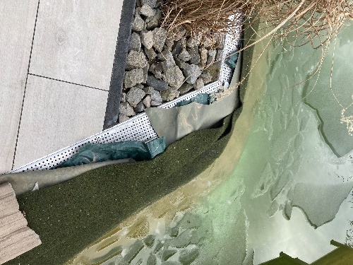

Hallo liebe Ratgeber,
wir haben auf Eurer Rat hin und den unseres Teichberater die Saugsperre angeschaut. Ja, da ist echt was passiert. Anscheinend war auf ca. 3 m Länge die Folie komplett unter die Ufermatte gerutscht. Beim Sturm, Schnee usw. war das von uns nicht bemerkt worden. Wir wissen nicht, ob es dann so gesaugt hat und hinter die Folie gelaufen ist und dann zum tiefsten Punkt rüber zum Gartenhaus.... Aber wenn es so war, dann wäre das der Grund für so einen großen Wasserverlust? Ich hoffe es.
In der Zwischenzeit war ja sehr schönes Wetter und wir haben in 10 Tagen ca. 1 cm Wasser verloren. Da wir den Test mit der Schale gemacht haben, gehe ich davon aus, dass es Verdunstung war. In der Schale war etwas mehr raus, aber das kann auch mein Hund gewesen sein
Den Flansch hat mein Mann abgefühlt und der sitzt noch fest drin.
Am WE werden wir uns vielleicht trauen den Teich wieder zu befüllen. Ich glaube ich werde nachts mit der Taschenlampe Wache halten, so eine Panik habe ich davor, dass es wieder austritt. Auf jedem Fall kommt erst Wasser rein, wenn wir auch den ganzen Tag zu Hause sind.
Die Mauer haben wir jetzt die letzten 2 Wochen gemessen und es hat sich nichts mehr getan.
Haltet mal gaaanz fest die Daumen und nochmals vielen vielen Dank für Eure Unterstützung !
Sabine

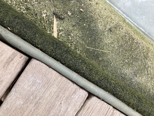

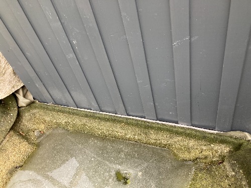

22 Feb. 2021 19:03 #31265
the_farmer antwortete auf Filtergraben undicht unter Mörtel Was tun ?
An einigen Stellen scheint die Saugsperre sauber ausgeführt zu sein, auf Bild 3,4 und 5 allerdings gar nicht. Das würde natürlich saugen ohne Ende.
