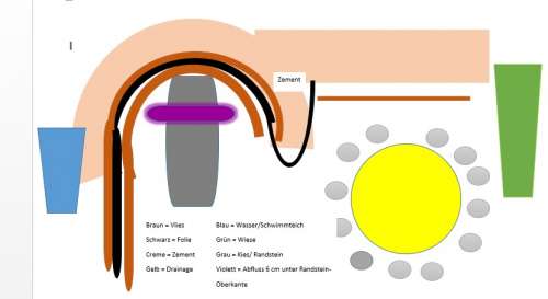

09 Nov. 2015 18:19 #21981
salamander antwortete auf Neu: Teichbauprojekt - Vom Aushub bis zur Badehose
Hallo Bea!
Wenn ihr insgesamt nur 6000 l nachgefüllt habt, dann scheint ja alles im grünen Bereich zu sein.
Ich wollte auch niemanden beunruhigen. Theorie und Praxis gehen oft getrennte Wege. :laugh:

09 Nov. 2015 17:56 #21979
von Lieberteich
Lieberteich antwortete auf Neu: Teichbauprojekt - Vom Aushub bis zur Badehose
Hallo Salamander,
wir haben im Sommer 3 x 2000 Liter Wasser nachgefüllt, teilweise auch deshalb, weil wir mit dem Teichsauger beim Reinigen des Teiches schon ca 800 Liter weggesaugt hatten.
Ich bin kein geübter technischer Zeichner. Hier einmal die korrekten Wasserhöhen = max. 6 cm unter Randstein, da wir einen Überlauf haben. Mich stört es aber auch nicht, wenn mal 6 cm Wasser fehlen(Foto- oben)
Der Zement ist in der Regel so ca 2 cm über Wasserstand feucht anzusehen.
Liebe Grüße
Bea
Liebe Grüße
