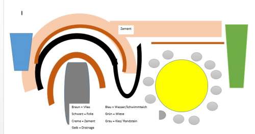

Danke die Zeichnung verschafft Klarheit.
Auch wenn das Vlies mit Mörtel durchtränkt ist wird sich das Wasser zwischen Folie und Mörtel hochziehen.
Solange der Rand am "U" der Folie tiefer als der Wasserstand im Teich ist, wird Wasser Richtung Drainagerohr gezogen.
Das Wasser kann durch die Perforierung des Drainagerohrs unbemerkt im Erdreich versickern.
Ich möchte niemanden belehren, aber mir ist beim Ansehen der ersten Bilder aufgefallen das die Saugsperre so eigentlich nicht richtig funktionieren kann.
Das muß ja kein Beinbruch sein, wenn der Wasserstand nicht gerade jeden Tag über normale Verhältnisse abfällt.

Hallo Salamander,
nun hoffe ich, dass alle Unklarheiten aus dem Weg geräumt sind, anbei meine Zeichnung. Der Zement war in der Verarbeitung so weich(Brei), dass ich die Polygonal Platten eindrücken konnte, der Vlies ist mit Zement durchtränkt. Auf dem Kies liegt ein separater Streifen Vlies, sonst wäre der Zement durch den Kies gelaufen.
Die Teichfolie zum U gefaltet, liegt um den Vlies der aus dem Teich kommt. Der
unter der Folie liegende Vlies hat mit dem Wasser im Teich ja keinen Kontakt, also ist es egal wo dieser Vlies endet.
Liebe Grüße
Beate
Liebe Grüße
Beate

Hallo Bea!
Ich glaube wir reden aneinander vorbei.
Ich habe es so verstanden das dass Vlies vom Teich bis über das Drainagerohr durchgängig oder auch überlappend verlegt ist.
Nicht nur Ufermatte auch Vlies zieht Wasser! Deshalb bin ich der Meinung, das dass Wasser vom Teich zwischen Mörtel und Folie im Vlies durch Kapillarwirkung zum Drainagerohr gezogen wird. Was zu unkontrolliertem Wasserverlust führen würde.
Denn deine Saugsperre schaut ja nirgendwo raus.
