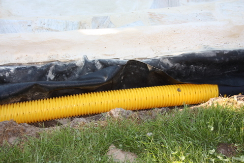

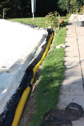

Aber sorry, die Funktion der Saugsperre erschließt sich mir nicht ganz.
Du schreibst das du zwischen Folie und Mörtel ein 500 er Vlies gelegt hast, und die Folie außerhalb des Uferwall zu einem U umgeschlagen hast. Das kann man auf den Bildern auch gut erkennen.
Auf das Drainagerohr hast du wiederum Vlies und darüber die Polygonalplatten verbaut.
Das würde bedeuten das dass Wasser zwischen Folie und Mörtel bzw. zwischen Polygonalplatten und Drainagerohr über das Vlies ins Drainagerohr ablaufen würde.
Eigentlich soll die Saugsperre ja verhindern das Wasser unkontrolliert verloren geht, und wozu dient das Drainagerohr?
Vielleicht kannst du mal zum besseren Verständnis eine einfache Handskizze vom Querschnitt des Teichrand einstellen.

Hallo Rainer,
an der Terrasse sind 100/6/30 cm Randsteine verbaut. Die Folie ist über Randstein dann zu einem U geformt. Vor dem U liegt ein Drainage Rohr im Kiesbett. Über dem Drainage-Rohr liegt Vlies, auf welchem ich dann ca 10 Zentimeter dick die Polygonalplatten eingebettet habe. Da der Garten quer zum Teich 85cm abfällt, war das oben beschrieben bis zur Tanne/ Haselnuss Strauch unsere Technik. Als der Rand dann höher wurde, haben wir nur aus Erde einen Wall aufgeworfen und mit Rüttelplatte verdichtet. Die Teichfolie liegt komplett über dem Wall bis zum Boden.
Bevor wir dann alles Verputzt haben, wurde außen der Wall mit dem Spaten auf eine Breite von 30 cm in senkrechter Linie begradigt. Die Folie liegt bis 10 Zentimeter unter dem Garten als U gefaltet und wurde mit Vlies, Bau-Matte abgedeckt und zu gemörtelt.

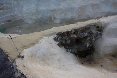

Hallo Bea,
danke für die schnelle Rückmeldung! Ich habe mich wahrscheinlich unklar ausgedrückt. Ich meinte die Kapillarsperre, wo am "Ende des Teichs" die Folie hochgestellt wird. Bei NG kann man das Uferprofil kaufen, oder man stabilisiert die Folie auf andere Weise. Ich habe z. B. einen Rand aus Pflastersteinen aufgemauert.

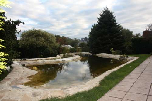

Hallo Rainer,
eine Seite gemörtelt und eine Seite mit Naturstein verkleidet. Oben auf dem Bild ist es gegenüber Tanne am Schilf. Da wir im Fritten Land nicht beliefert wurden, haben wir eine "selfmade" Konstruktion.

RaSo antwortete auf Neu: Teichbauprojekt - Vom Aushub bis zur Badehose
Hallo zusammen, ich habe mir das Bild von Lieberteich noch mal genau angesehen und überlegt, wo die Saugsperre ist? Habt ihr die hochgestellte Folie auch mit "übermörtelt"?
