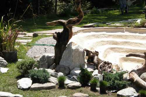

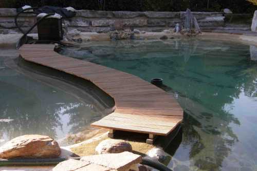

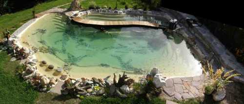

und unter Becker Teil 2:
Becker antwortete auf Aw: Neu: Teichbauprojekt - Vom Aushub bis zur Badehose
Neues von der Baustelle!
Von der Ufergestaltung, dem Stegbau, den Unterwasserleuchten und dem lange ersehnten "Wasser marsch!" handelt diese Folge unserer Teichbaugeschichte!
Hier ein paar Impressionen:
Also wie üblich: Wer Zeit und Lust hat schaut vorbei unter:
Das neue Album lautet:
8. Ufergestaltung, Unterwasserbeleuchtung und Stegbau
Liebe Grüße!
Becker
Liebe Grüße!
Becker
