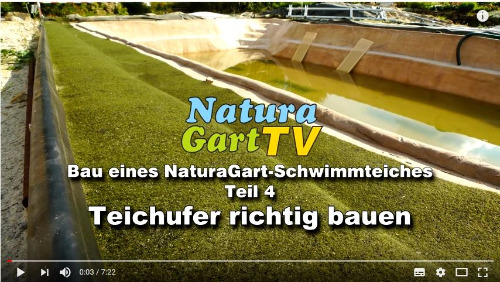

Hallo Bratfisch
Ich würde auf die Ufermatte ungewaschenen Sand ev. mit Lehm vermmischt aufbringen, den du ev. mit flachen Steinen zum Teich hin ein bisschen absicherst, damit er nicht sofort beim ersten Regen in den Teich gespült wird.
NG bietet nach Wasserhöhe getrennt eine Vielzahl von Pflanzen in Ihrem Katalog an.(von Schwertlilien
über Wasserdost, verschiedene Seggen, ... usw. auch Seerosen für 10 cm Wassertiefe gibt es )
Nicht vergessen beim setzen der Pflanzen mineralischen Dünger als Starthilfe mit einzuarbeiten. Ev. kannst du auch hinter dem Uferband Stauden, Polsterstauden oder Gräser setzen, die dann das Uferband ein bisschen verstecken.

ich habe aktuell folgendes Problem:
mein Ufer habe ich ja mit dem Uferband (ohne Ufergraben) gebaut. Vom Prinzip her wie auf dem Bild hier zu sehen im Naturagart-Video:
Aktuell benötige ich von euch Vorschläge wie ich diese Ufermatte am besten bepflanze und vorallem welche Pflanzen hier am besten wären (Nährstoffarmut).
Der Wasserspiegel reicht bei mir bis zum Uferband hoch so das die Ufermatte komplett unter Wasser ist.
MFG

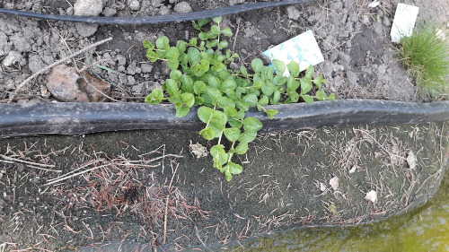

mein Pfennigkraut macht sich auf die Reise in Richtung Teich.
So nun war es soweit, wir haben letztes Wochenende angebaden.Mein Wasser hat 20°C.
Dies habe ich gleich nochmal genutzt um meinen Grund einwenig zu reinigen. Da lagen ja noch einige Birkenblätter rum. Hierbei bin ich froh das der Teich nur 1,30m tief ist.
Am Sonntagvormittag habe ich dann gleichmal wieder die Wasserwerte im Teich zu prüfen:
PH 8,4
GH 7°DH
KH 5°DH
PO4 0-0,5
MFG

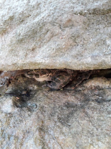

Ne ist eine Wechselkröte.
Aber Mölche habe ich mittlerweile auch im Teich.
MFG
