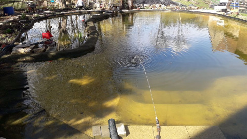

ich leite alles zusammen über ein 75er Rohr/Saugleitung zurück in den Teich.
Ich gehe aber davon auch das ich durch meinen Höhen (ca 1m) nur 7000-7500 Liter in der Stunde habe.

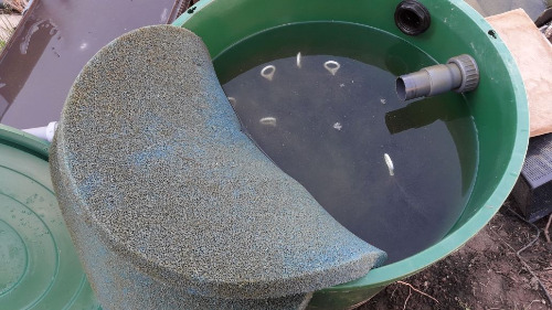

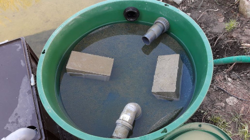

Obwohl ich zu diesem Thema eine sehr interessante Entdeckung gemacht habe. (Ich liebe Physik). Beim machen der Regentonnenfotos wollte ich gleich mal probieren ob dich die Wassergeräusche einwenig reduzieren könnte. Dazu habe ich in der Tonne an grauen Ablauf (war mal ein Pumpenabgangsrohr) einen Bogen angebracht.
Im Normalfall benötige ich zwei 50er Rohre um das gepumpte Wasser der 8000er Pumpe abzuleiten. Bei herunterdrehen das Bogen wurde dieser erst komplett mit Wasser überdeckt und dann nam der Wasserstand schnell ab bis zur Enlaufkante des Bogens und das komplette Wasser lief nur noch durch das 50er Rohr.

salamander schrieb: Hallo,
habe ich das richtig verstanden du führst das Wasser aus dem FG und das vom Filter geneinsam über eine 75er Leitung zurück in den Teich?
Das wären ja um die 10000l/h ist da das 75er Rohr nicht zu klein?
