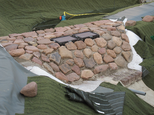

Ich habe einiges an Sandstein im Teich verbaut, unter anderem auch den Damm zwischen FG und ST. Sandstein mit Trasszementmörtel macht keinen Ärger im Teich.
Für den Uferwall kannst du auch Beton - Pflastersteine nehmen z.B. 10 x 20 x 8 cm sind glaube ich sogar billiger als Kalksandsteine.
