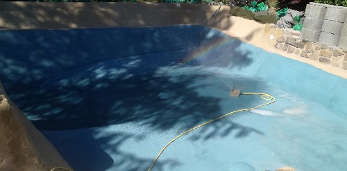

gerade gelesen... 3 sedimentfallen aber du willst nur bis -50cm vermörteln ?
wieso nicht alles vermörteln die paar € fallen dann auch nicht mehr ins gewicht.
ich habe bis -60 in sandstein-farbe vermörtelt und alles darunter blau gestrichen. ergibt eine tolle optik

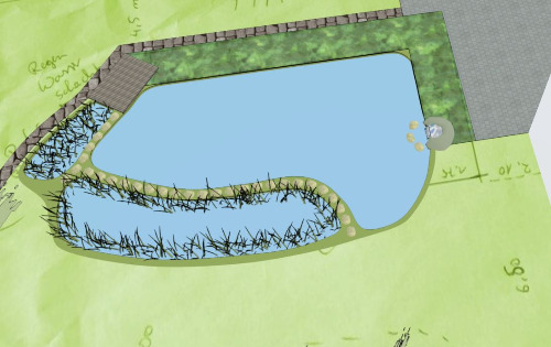

Danke für euere Antworten.
Die Sandsteine möchte ich nutzen um ebenfalls den Saugsammler zu verkleiden.
Eine Wasserprobe vom Brunnen geht diese Woche ins Labor. Mal schauen wie groß der Unterschied zum Leitungswasser ist.
Im Anhang der aktuelle Plan.

12 Juni 2017 08:58 #25515
von Norbert
Norbert antwortete auf Bratfischs Schwimmteichprojekt
Ich grüße ...
... und habe kein Problem mit dem Plan-Posting.
Sandstein: Die Sandkörner werden sehr unterschiedlich gebunden. Kalk ist nur eine von mehreren Varianten. Wäre aber kein Problem. Wir haben davon 9.000 Tonnen in unserem Unterwasserpark verbaut.
Farmers Hinweis der grundsätzlichen Brunnenwasser-Tauglichkeit kann ich so nicht bestätigen. Wir selbst und mehrere Kunden haben da ein Problem. Schick mal die Analyse.

11 Juni 2017 16:04 #25499
von Mr.DD
MfG Daniel
Mr.DD antwortete auf Bratfischs Schwimmteichprojekt
Es haben schon andere ihre Entwürfe eingestellt...sollte also kein Problem sein,
würde den entwurf echt gerne mal sehen bei der größe......
Aber was die NG filterung betrifft bin ich nicht überzeugt von....das kann man um einiges besser machen.
