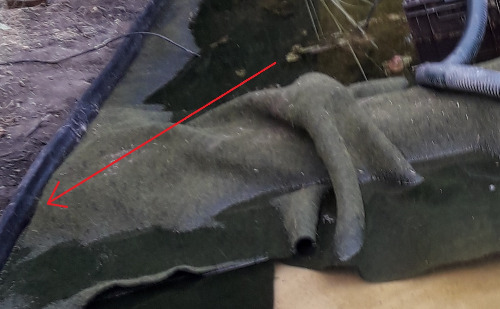

also ich habe heute Morgen noch schnell ein Bild geschossen.
Ich habe um den gesamten Teich keinen Uferwall sondern nur das Uferband.
Dadurch entsteht an den Stoßstellen des Filtergrabenwalles eine Lücke.
Gummi des Uferbandes zum übergang in den Wall.

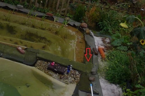

Sieht für mich so aus, als hättest du keinen Uferwall, oder? Mach doch mal eine Totale, damit man mehr vom Umfeld sieht. Hier mal ein Foto von meinem Übergang zwischen FG + ST. Der Uferwall geht durch (Pfeil) und rechts davon kommt dann das Uferband. (Das fehlt hier noch, da ich es erst danach gebaut habe.

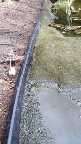

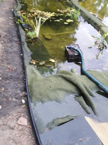

Hallo Salamander,
hier das Bild meiner Frage nochmals in anderer Perspektive.
Ich habe Angst das wenn ich meinen Teich weiter fülle das Wasser direkt vom Teich in den Filtergraben läuft und mir so Saugleistung verloren geht.
Oben im Bild ist der Filtergraben unten der Teich.
MFG
MFG

Hast du am Filtergraben kein Uferband?
Verstehe auch anhand des Bildes deine Frage nicht.

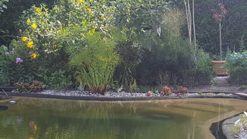

Wenn du im Ufergraben größere Pflanzen setzen möchtest, müsstest du darauf achten, dass der Ufergraben auch etwas tiefer wird. Hängt auch davon ab, wieviel Folie übersteht (klar: je tiefer der Ufergraben, desto mehr Folienverbrauch). Wir haben z.B. an einer Stelle vor, einen Wasserdost zu setzen. dort ist mein Ufergraben ca. 20 cm tief.
