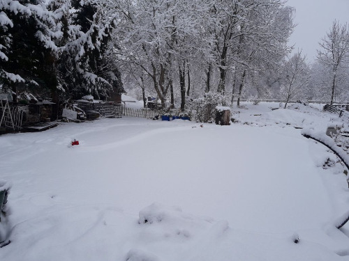

eigentlich wollte ich diese Woche nach dem großen Frost wieder loslegen.
Leider hat uns der Schnee seit gestern Nachmittag einen Strich durch die Rechnung gemacht.

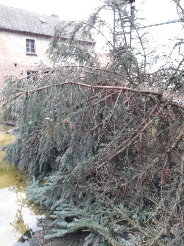

ich danke euch für eure Antworten.
Aber das Projekt Terasse ist erst mal gestoppt und das Projekt Stalldach und Tannen hat angefangen.
Leider hat das Sturmtief Friederike bei uns voll zugeschlagen.
Bei mir hat es vom Stalldach die Firstziegel heruntergeholt und auf den Weg nach unten einige Dachziegel zurschlagen. Desweiteren hat eine Tanne auf den Teichrand verabschiedet. Eine andere Tanne steht jetzt mehr schief als gerade und wird auch nicht mehr lange machen. Mein halber Teich war von Tannennadeln und sonstigem freibeweglichen Teilen bedeckt so das ich den Freitag Nachmittag in Watthose im Teich stand und habe versucht alles was geht abzukeschern. Die liegende Tanne war dann am Sonnabend dran.
Nun habe ich auf dem Grund alles voll mit grünen Tannennadeln und Dingen die ich noch nicht kenne.
Das Wasser hat sich auch eingetrübt?!?

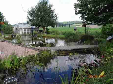

Ich habe über meinen Trenndamm zwischen ST und FG einen Steg mit WPS Vollmaterial Dielen ( auf Bambusbasis ) auf einer Alu - Unterkonstruktion gebaut.
Das Material lässt sich wie Holzdielen bearbeiten.
Ich bin damit sehr zufrieden, und würde immer , gerade im Außenbereich mit WPC arbeiten.
Wichtig ist, das die Dielen mit einer Fuge verlegt werden, und zum Untergrund Abstand haben(daher am besten eine Unterkonstruktion aus ALU)

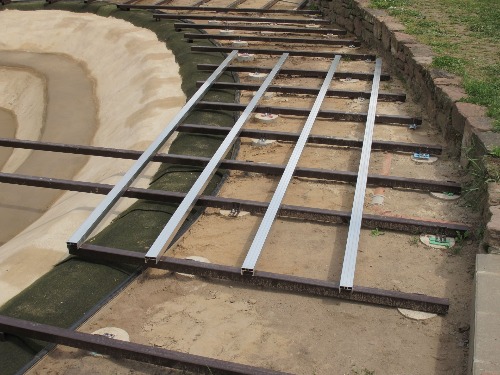

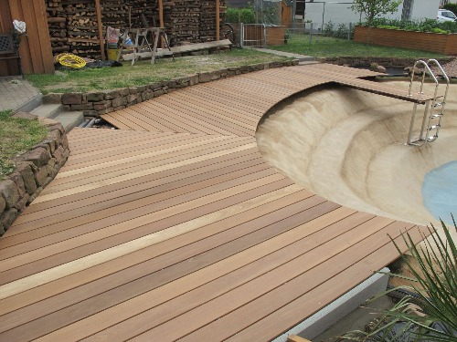

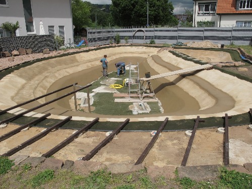

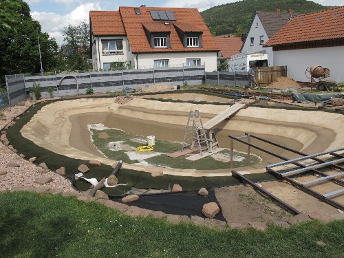

ich habe Punktfundamente betoniert und darauf Vierkantrohre 60 x 60 mm befestigt. Darauf wiederum Alu - Profile auf denen die Bangirai - Dielen befestigt sind.
