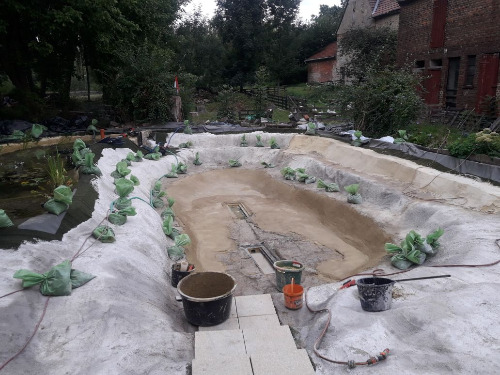

06 Sep. 2017 10:54 #26091
salamander antwortete auf Bratfischs Schwimmteichprojekt
Sand oder Kies kannst du ohne weiteres verwenden.
Folgende Benutzer bedankten sich: Bratfisch
06 Sep. 2017 09:53 - 06 Sep. 2017 09:54 #26090
von Bratfisch
ST. 16 m x 10 m x 1.35m tief
FG 8 m x 2 m x 0,8 m tief
1 Standartfilter, 1 UVC 55
1 Zulauf 75mm,
Wasservolumen 60000 Liter
Hallo Teichfreunde,
ich bin immer noch am Füllen meines Teiches. Dies habe ich die letzten Tage immer Etappenweise gemacht da ich noch ein paar Arbeiten am Teich habe und eigentlich gehofft habe das es endlich mal wieder regnet und ich den Teich mit Regenwasser teilweise füllen kann.
Nun habe ich mal wieder ein paar Fragen.
Ich habe um meinen kompletten Teich Uferband gezogen. Wie befülle ich am besten den Raum zwischen Boden , Folie/Vlies, Uferband und Beet? Ich hätte jetzt den Raum mit Sand verfüllt und hätte den Teich parallel dazu weiter geflutet.
Habt Ihr für mich noch ein paar Tips was ich noch beachten muß bevor ich die Folie und Vlies abschneide und unter den Gummi klemme.
MFG
MFG

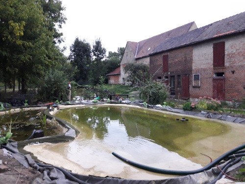

29 Aug. 2017 15:44 #26067
Glückwunsch zur Hochzeit!:laugh:
Eine Kreisströmung ist bei deiner Teichgröße und 8000 l/h und bei einem Einlauf Wunschdenken. Es dürfte ziemlich egal sein wo du den Einlauf setzt.
29 Aug. 2017 15:01 #26066
von Bratfisch
1 Zulauf 75mm,
ich habe die letzten Tage (bis heute Morgen) meinen Teich bis zur Oberkante der Einlaufsturzen des Saugsammlers gefüllt (Leitungswasser siehe Wasserwerte). Heute morgen habe ich es mir dann nicht nehmen lassen den Schwimmteich mit dem Filtergraben zu Verheiraten. Aktuell läuft es im wahrsten Sinne des Wortes.
Wie bekomme ich eigentlich die beste Stelle für meinen Einlauf/Quelle raus damit eine schöne Kreiseströmung entsteht.
Aktuell habe ich an meiner NG 8000 Pumpe 12 Meter 2Zoll Schlauch. (Abschneiden kann man immer)
MFG
MFG

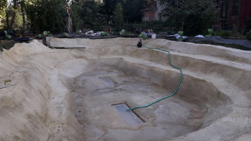

20 Aug. 2017 09:44 #26048
Na prima!
Jetzt schnellst möglich füllen bevor der Grundwasserspiegel ansteigt und die Mörtelschicht bricht.
20 Aug. 2017 06:28 - 20 Aug. 2017 06:53 #26047
von Bratfisch
1 Zulauf 75mm,
Hallo liebe Teichgemeinde,
möchte mal wieder von meinen Baufortschritten berichten.
nach meinen Problemen mit Wasser unter der Folie habe ich mich entschieden den Teich bis zur Höhe der Sicherrungsstufe zu fluten. Durch diese Maßnachme hatte ich es geschafft das ich das Wasser durch Gegendruck und reichlich Pumpen unter der Folie weg hatte.
So nun habe ich es geschaftt fast meinen kompletten Teich zu vermörteln.
