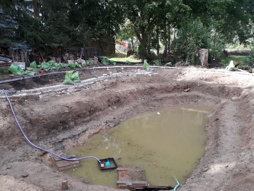

Ein Skimmer sollte immer in der Hauptwindrichtung stehen, da der Wind ja alles in diese Richtung treibt.
Ich habe da ich meinen Skimmer mit einer externen Pumpe betreibe einen zölligen Schlauch verlegt.
Ich hatte vorher versucht den Skimmer über den Sammelkasten der Zielsaugtechnik zu betreiben, was mich von der Saugleistung nicht zufrieden gestellt hat.
Daher wird der Skimmer nun mit einer eigenen 12 V Pumpe (Aquaforte DM6500) betrieben, und dann über einen Skimmerfilter (siehe bei NG) in den ST zurückfördert.
Damit bin ich nu sehr zufrieden.
Einen kleinen Tipp möchte ich dir auch noch geben: Ich hab rund um meinen Teich Erdkabel (in Summe ca. 250m) verlegt, die jeweils in einer IP67 Anschlußdose enden.So hat man hinterher, wenn alles fertig ist, immer die Möglichkeit z.B. Teichbeleuchtung usw. problemlos auch im nachhinein noch einzubauen oder zu versetzen.

nun möchte ich ,mich auch mal wieder melden.
nachdem wir letzte Woche sehr viel Regen zu beklagen hatten und meine Baustelle somit eine längere Zwangspause hatte haben wir nun das Wasser wieder in den Griff bekommen.
Die meisten Probleme machte nicht das Wasser von oben welches die Sicherungsfolie schon mal 50cm befüllte sondern eher das Grundwasser welches von unter extrem nachdrückt.
Dieses Problem habe ich jetzt hoffentlich unter Kontrolle indem wir den Brunnen und den Regnwassersammler/sickergrube in Teichnähe mittels Tauchpumpen soweit abgesenkt haben das im Teich nur noch die Gruben der zukünftigen Segimentfallen mit Wasser gefüllt sind. Der Rest ist durch die sehr guten Aussentemperaturen abgetrocknet so das schon fast wieder das gegeteilige Problem auftritt das sich der "Schlamm" in Staub verwandelt und seine Bindung verliert.
Jeden Tag halt was Neues.

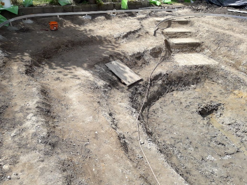

So nun noch ein paar Fragen an euch. Den bevor das Vlies und die Folie rein kommen kann man ja noch einiges Anpassen bzw. man kann Fehler bemeiden.
Ich bin mir im Moment nicht ganz sicher ob der Skimmer zum Schluss an der richtigen Stelle schwimmt.
Aktuell ist er in der Nähe des Saugsammlers geplant. Der Saugsammler befindet sich aber am nördwestlichen Ende des Teiches. Nun haben wir aber bei uns vorallem westlichen bzw nordwestlichen Wind. Die konnte ich jetzt auch super bei meinem Auspumpen beobachten.
Nun steht für mich die Frage im Raum ob ich nicht doch eine Leitung auf die andere Seite des Teiche ziehe damit der Skimmer dann auch auf dem richtigen Seite des Teiches schwimmt ???
Und wenn ich dann doch Leitungen hinziehe bleibt aber immer noch die Frage welchen Durchmesser ich bei der Länge von ca. 15m nehme. Viele viele Fragen.
MFG

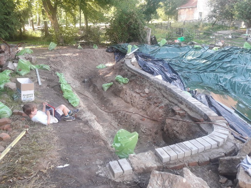

Hallo Forumsgemeinde,
habe am Wochenende meine ersten 21m Uferband verlegt. Ist schon ganz schon Widerspenstig dieses Uferband.
Gestern Morgen hatten wir dann einen größeres Gewitter. Hier war ich das erste Mal richtig froh das ich die Sicherungsfolie gekauft habe.
Innerhalb 1 Stunde war meine Sicherung wieder gut gefüllt.
MFG
